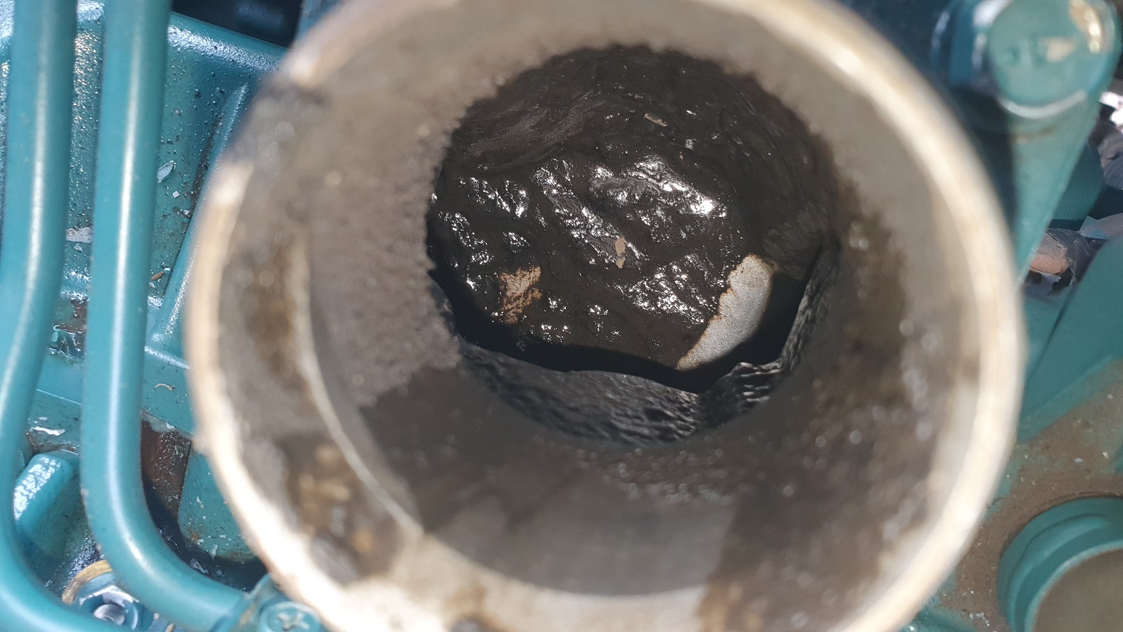

Le symptôme :
je tourne la clé le démarreur tourne pendant 5 secondes puis a la 6 eme seconde j'ai qlq "peuf peuf" genre ya au moins un peu de gazoil qui a explosé dans les pistons. Mais le moteur ne démarre pas
J'ai essayé pendant 20 minutes en aissant le démarreur se re reposer pendant quelques secondes entre chaque tentative.

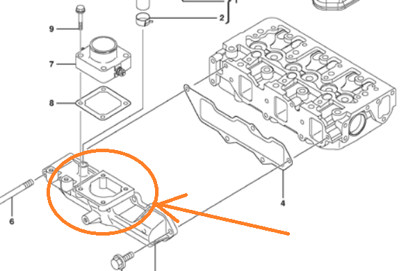

Par contre voila ce que j'ai vu en démontant l'arrivé d'air : une espèce de graisse/goudron sur le fond de la pipe d admission
graisse dans moteur.jpg (410.67 Kio) Vu 6518 fois
haut moteur.png (90.76 Kio) Vu 6518 fois
Des idées ?
Salut l amis c est tous les pb d acheter d occasion
Si la merde est rentrer dans les soupape et tous le reste
Ça vas pas être simple
Bon courage a toi
