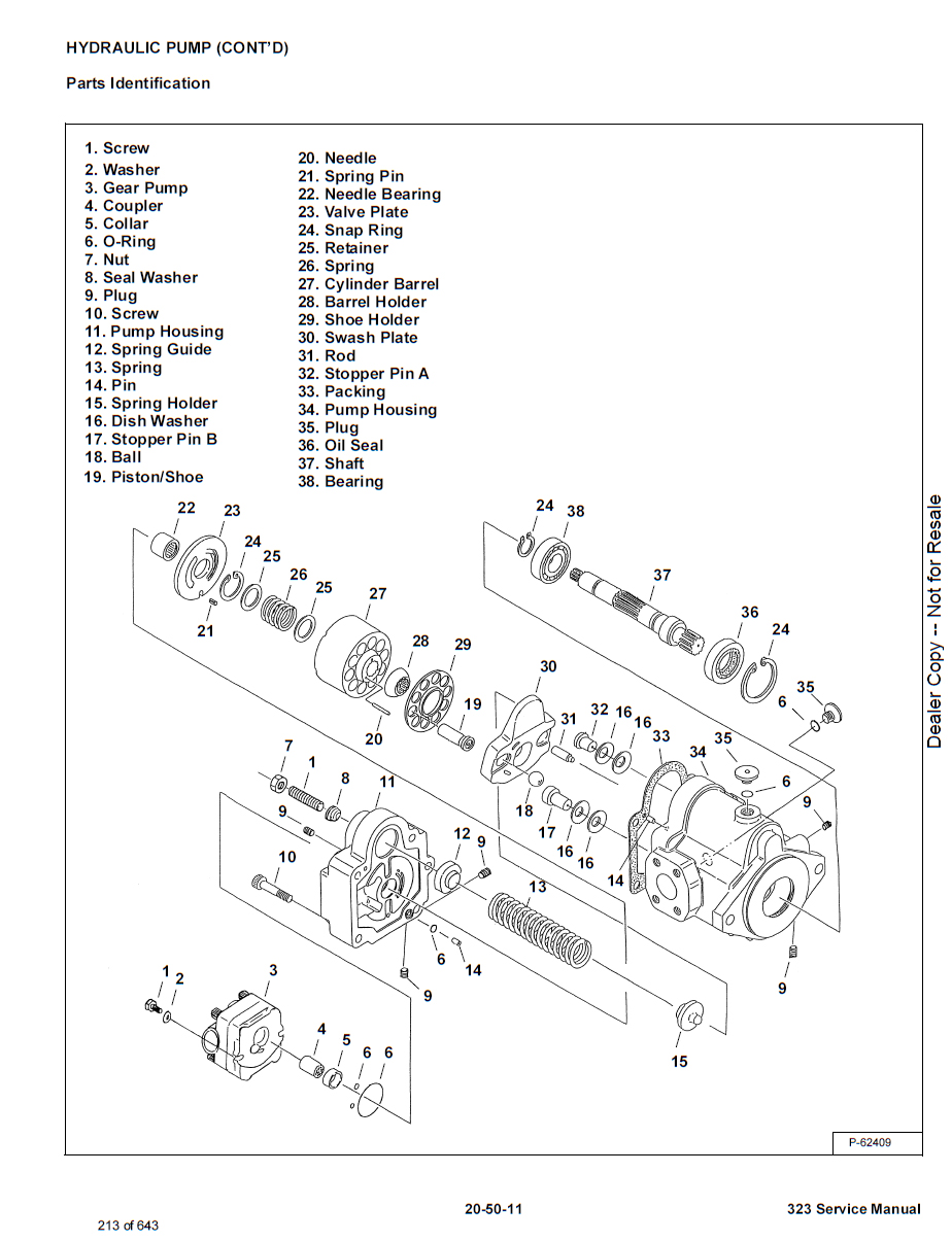

Pompe Nachi PVD -OB-9P5G-5041A

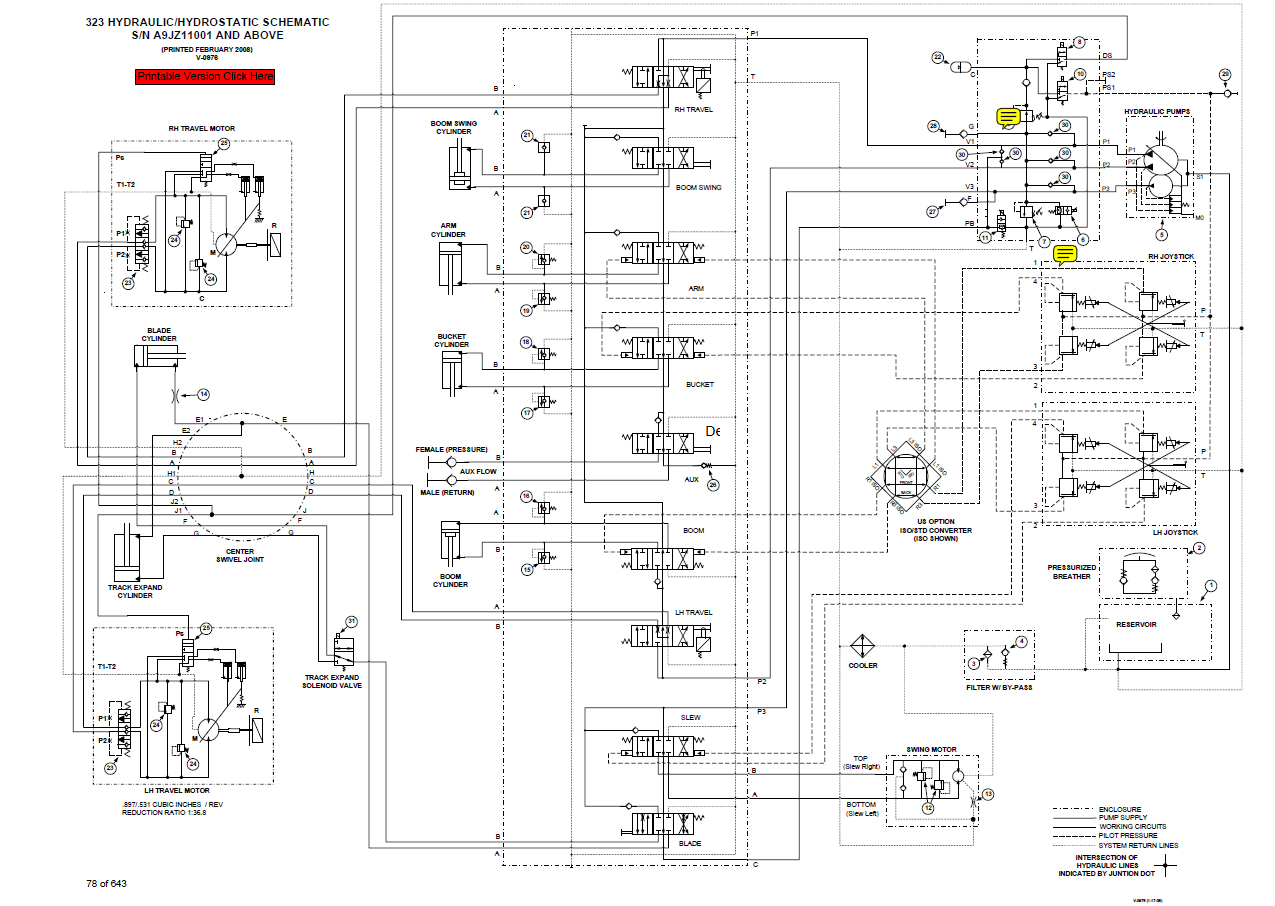

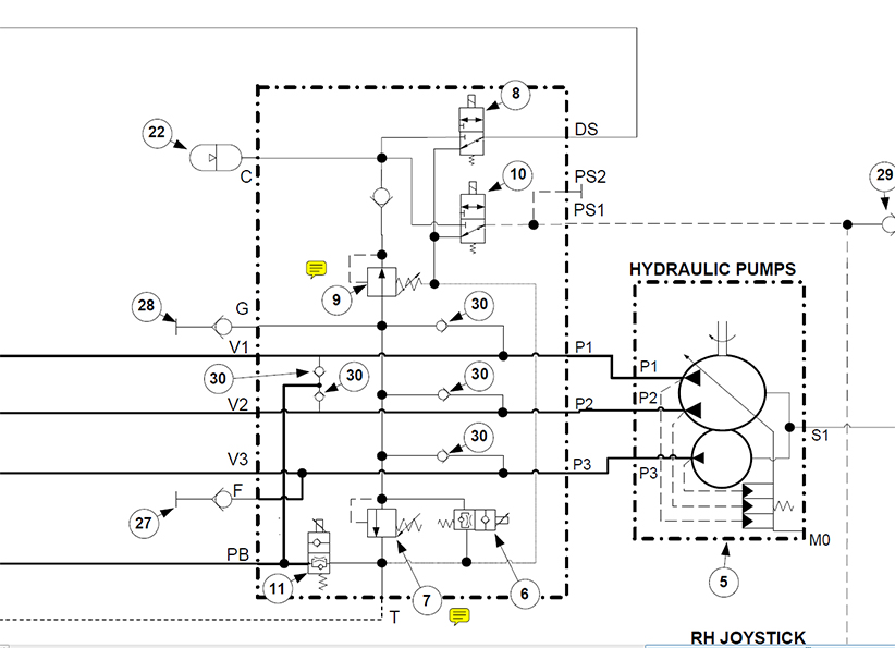

Problèmes sur Bobcat 323
Bonsoir à tous
J'ai refait quelques tests aujourd'hui afin d'essayer de mieux cerner le problème...
En me disant que si il y avait surpression dans le circuit, le limiteur de pression jouerait son rôle..
Moteur au ralenti ou peu accéléré dans les deux cas si j'actionne la commande de flèche et que je baisse les consoles en même temps pour mettre le circuit en pression, la mini pelle viens s'appuyer sur le godet et se lève sans problème le moteur ne semble pas forcer..
Lorsque le vérin arrive en buté le moteur se met à forcer, au ralenti il ne cale pas mais on sens que ça force sur le moteur ,un peu de fumée noire...
je relève une console et le moteur retrouve son Régine normal..
je pencherais pour un problème de pompe "régulation de la cylindrée variable" mais je ne suis pas vraiment de la partie...
Une Idées ?? un conseil ...merci ..
Je me sens un peu seul !
Bonne soirée
Yannick

Bonsoir,
je suis en quête du bon connecteurs iso 15171-1 pour le coupleur test diagnostic pour y monter un manomètre...
Dès que j'ai les mesures je vous les communique...
Pour ce qui est du nombre heures ,difficile à dire..la mini pelle a plus d'heures qu'au compteur (1800h) qui a été trafiqué...peut être 3800 heures mini, bonne usure et jeu important sur le godet..le moteur démarre au quart de tour pas de fumée pas une fuite d'huile ... mais pas toute neuve la belle..
Bonne soirée Yannick

Si le problème n'est pas résolu je me pencherai sur la commande des auxiliaires.
