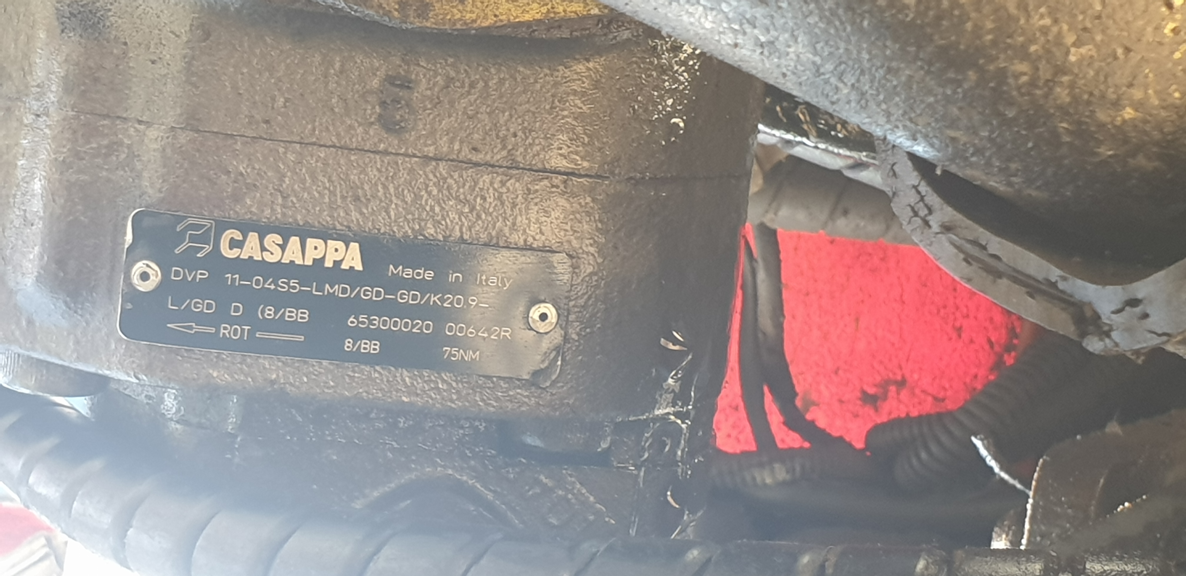

Il y a une seule pompe , je mets une photo de sa référence.

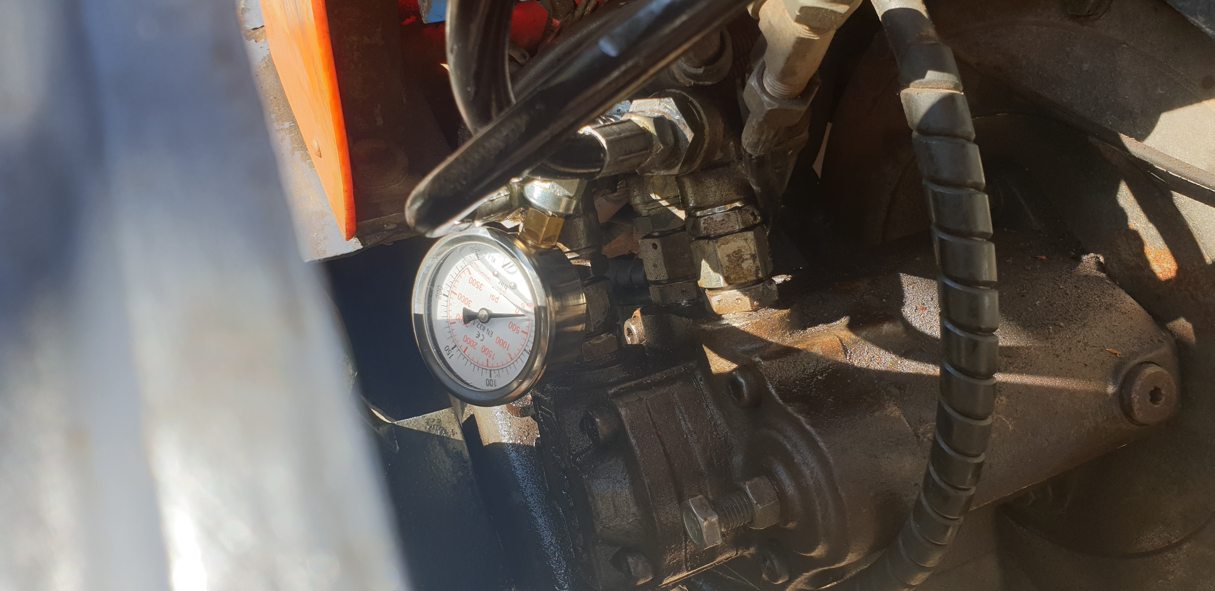

Je viens d'essayer de prendre la pression a la sortie et j ai mm pas 10 bars..
En fait tu as une double pompe………..

Oui , apparemment il y a une petite pompe en bout de 9cc et un grosse double de 11cc.
Je ne comprends pas pourquoi il n y a pratiquement rien aux 2 sorties de la grosse.
La petite doit servir pour les commandes ??
Oui la petite sert pour tes 35bars de pilotage. Tu n'as rien sur les deux grosses ?? Pourtant il y a une partie qui fonctionne !!!! Fais les test avec tes mouvements en butée !

Pour les mouvements en butée, je dois prendre la pression aux vérins qui fonctionnent ?
Cordialement Jérôme
Non !! Au même endroit sur ta sortie de pompe. et tu notes pour chaque mouvement…………...
