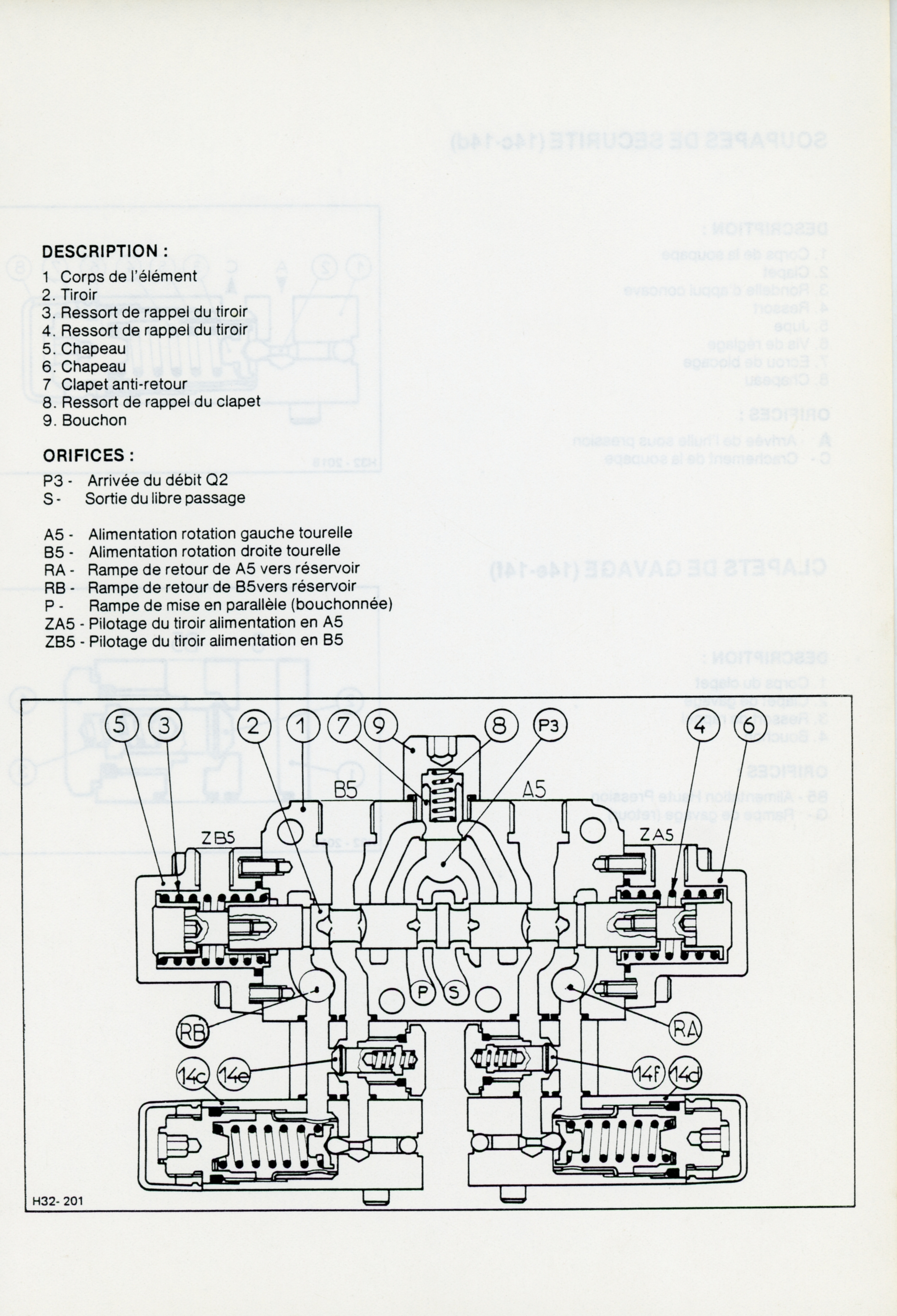

Up

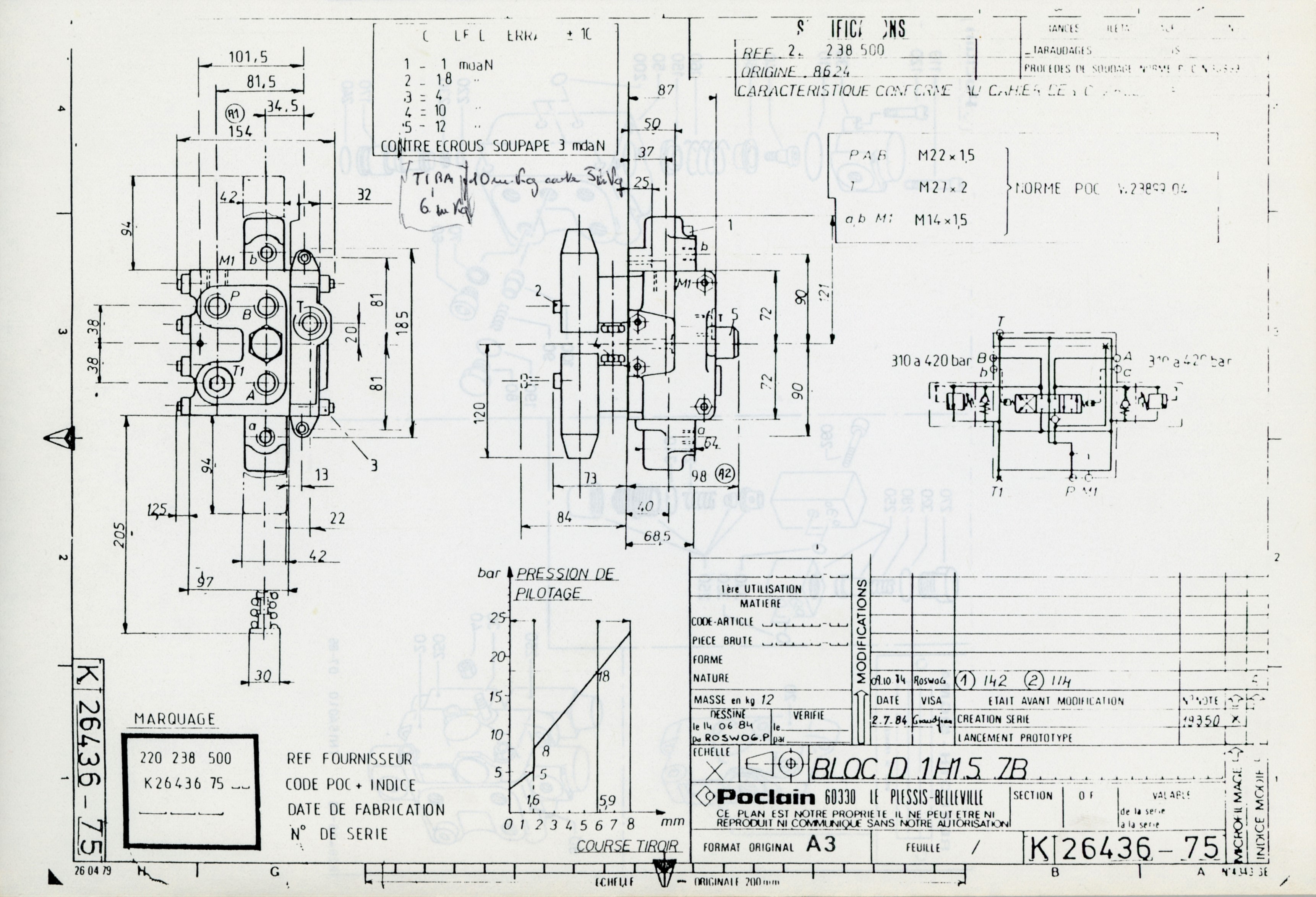

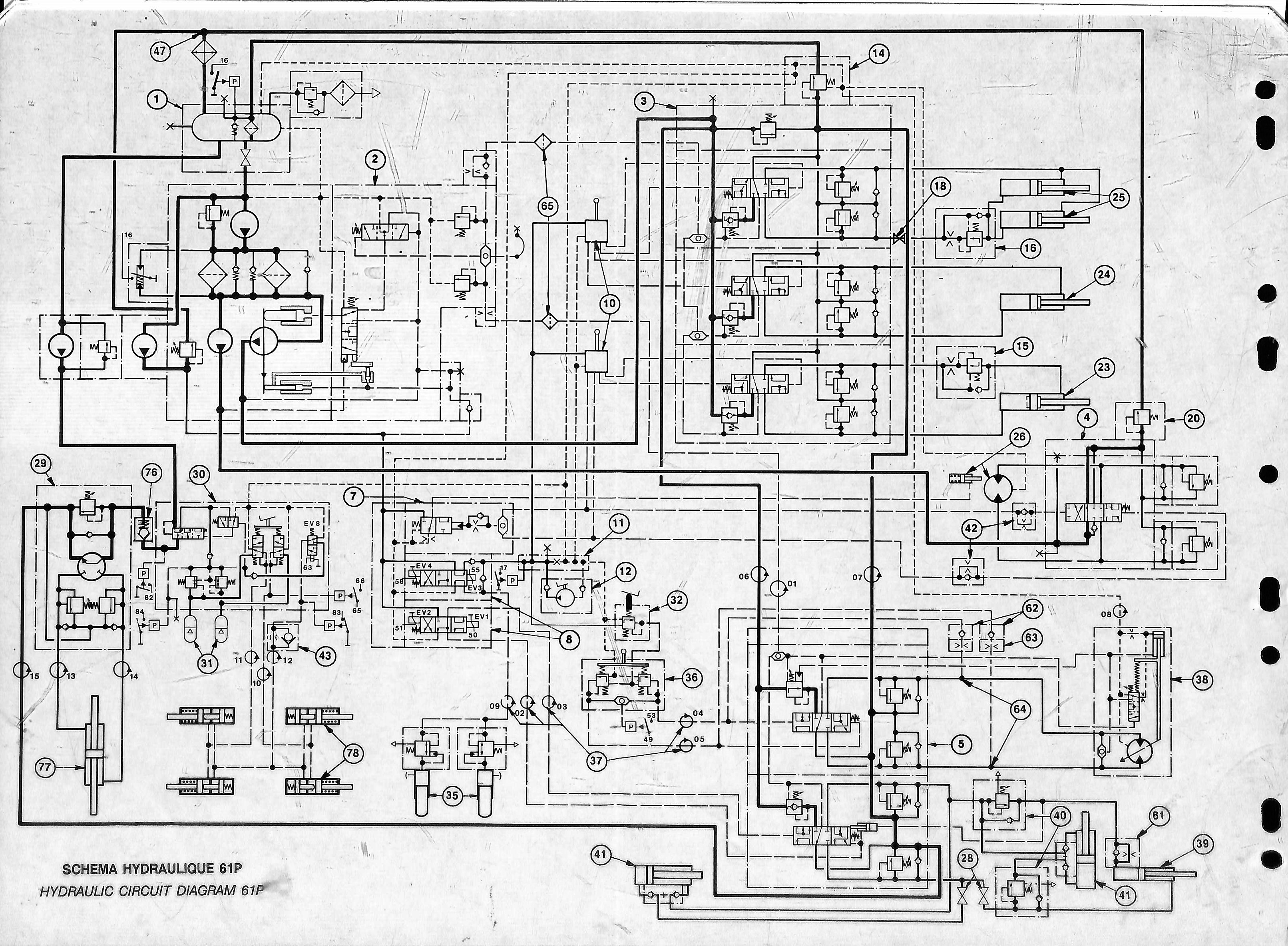

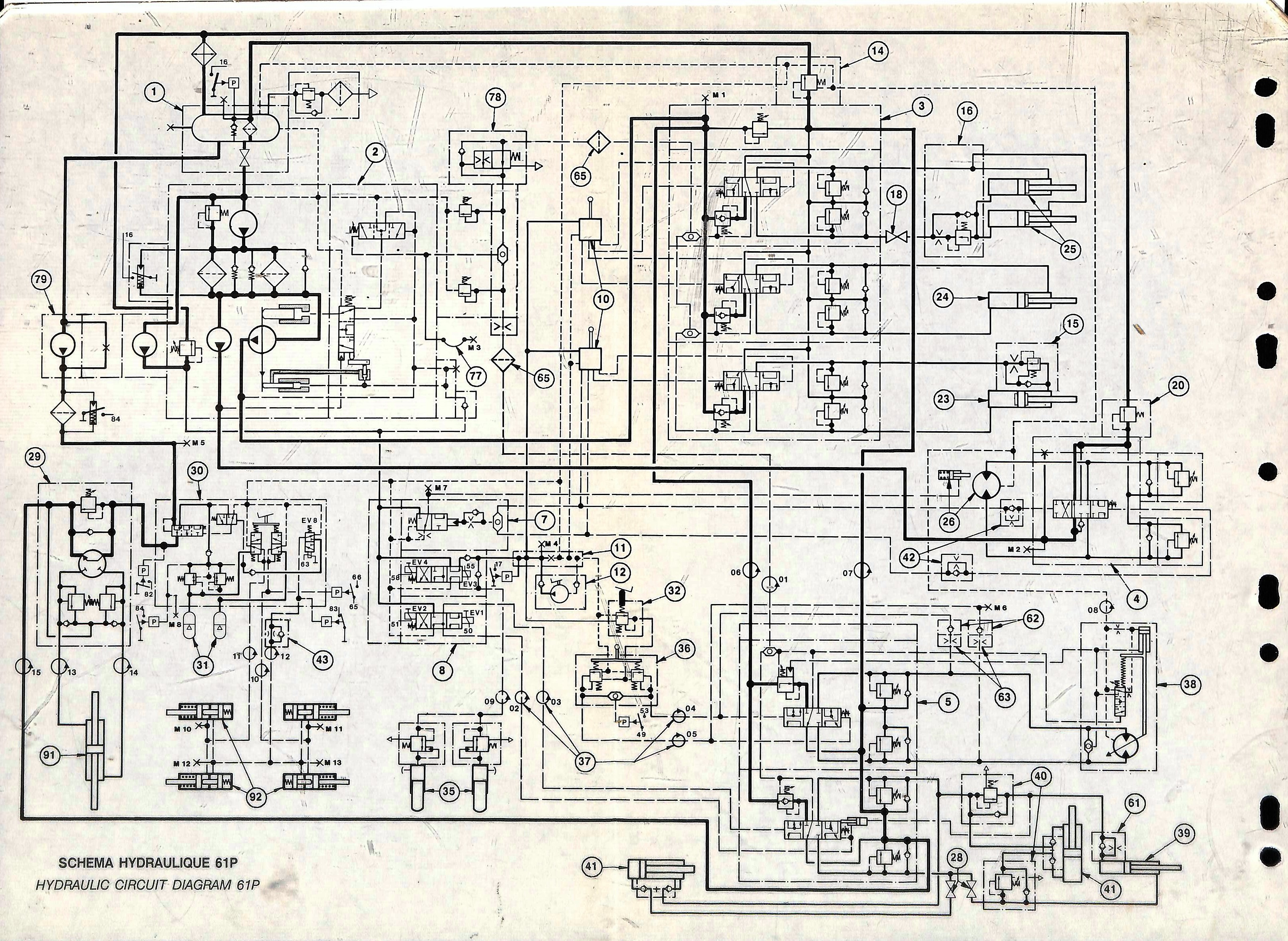

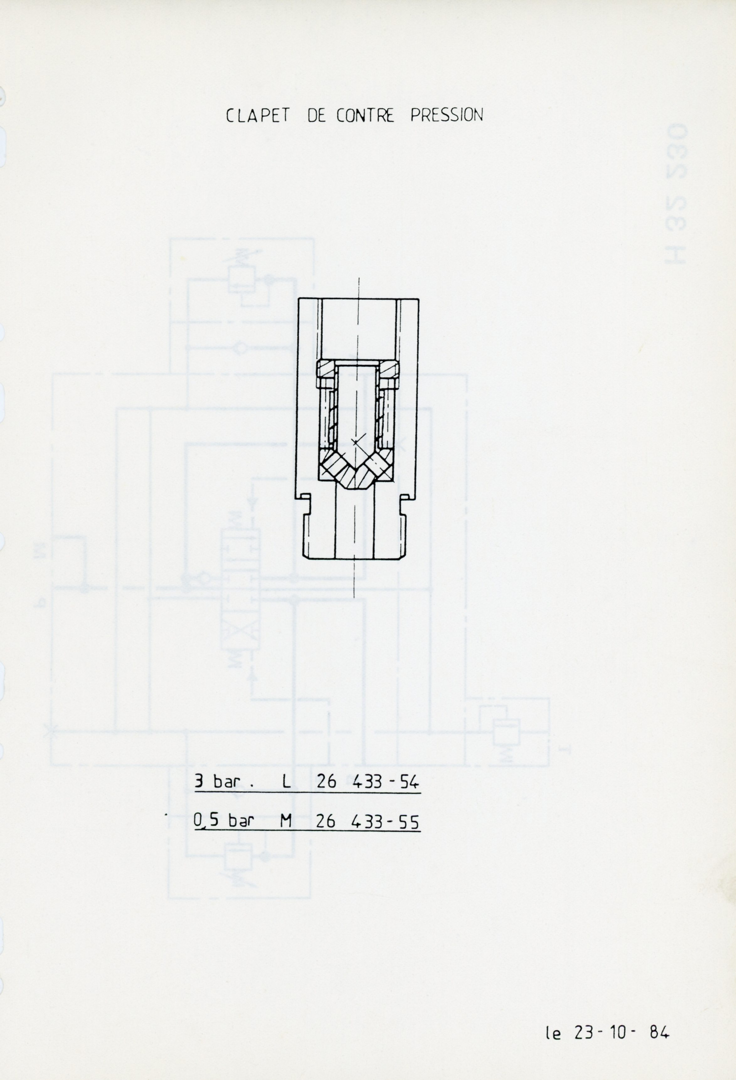

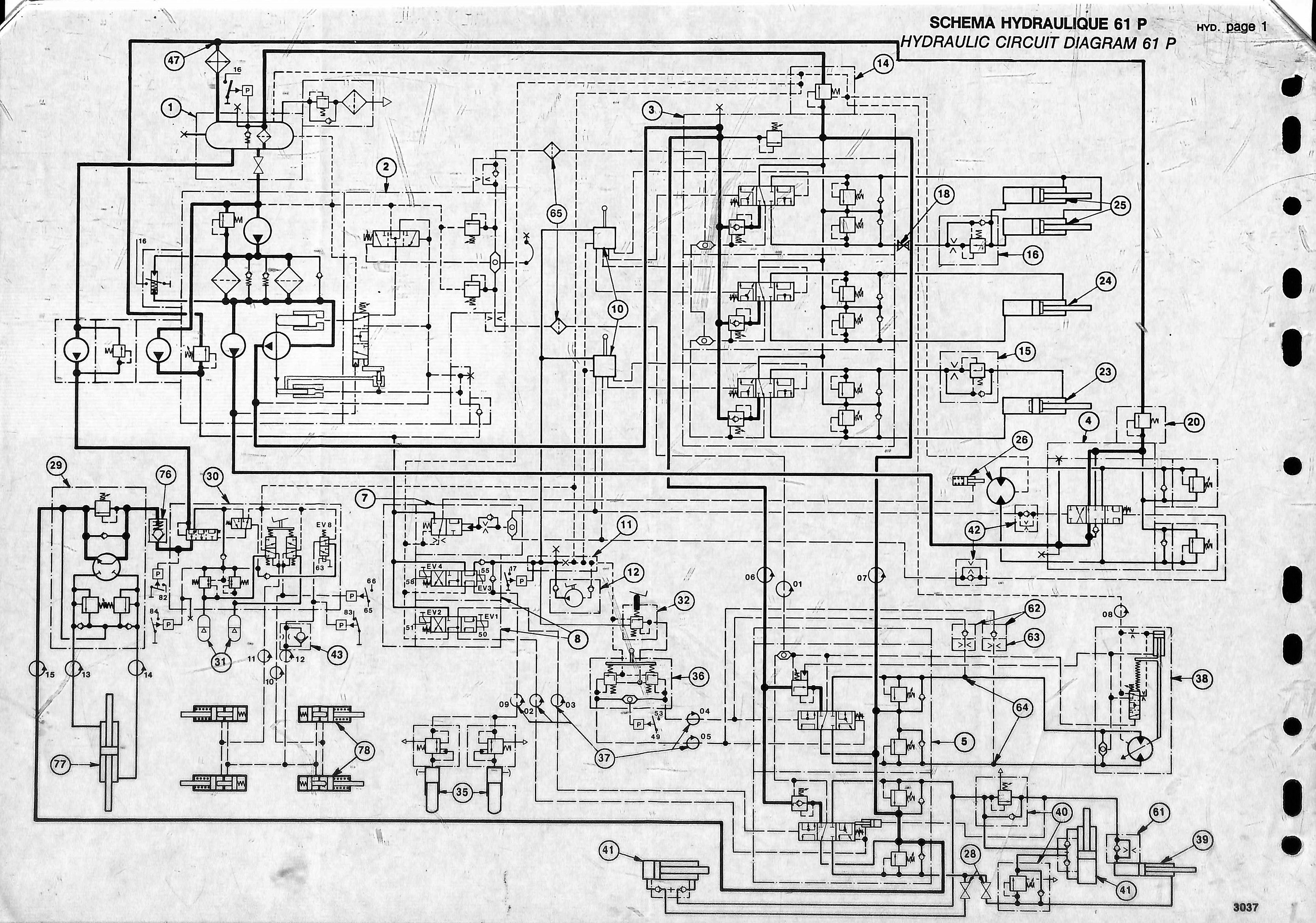

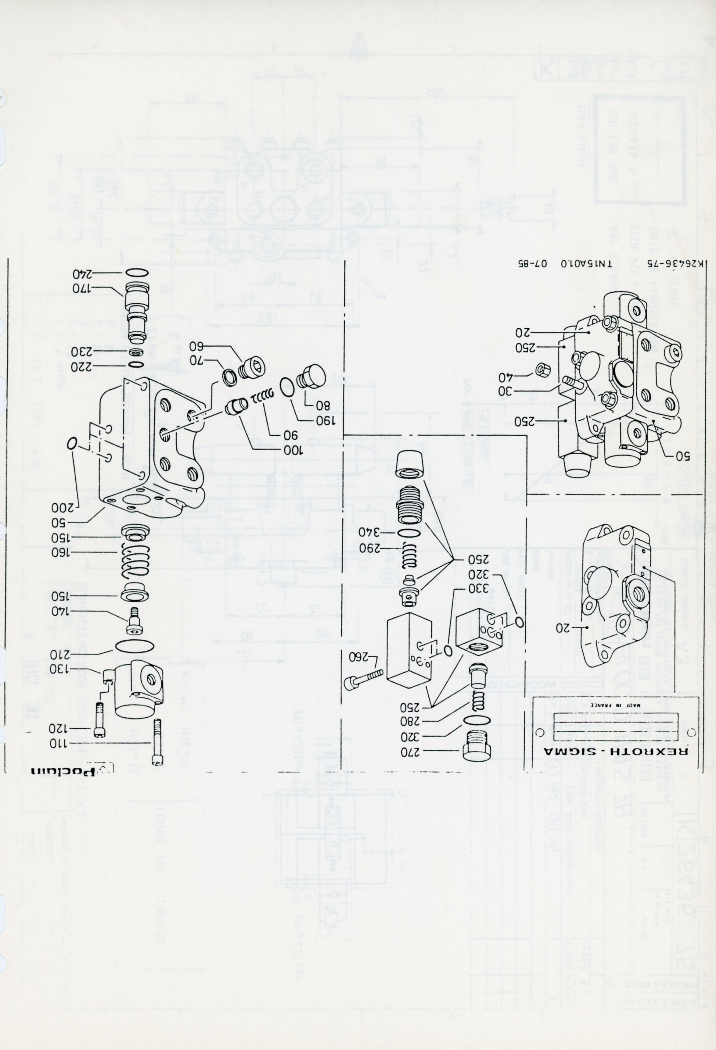

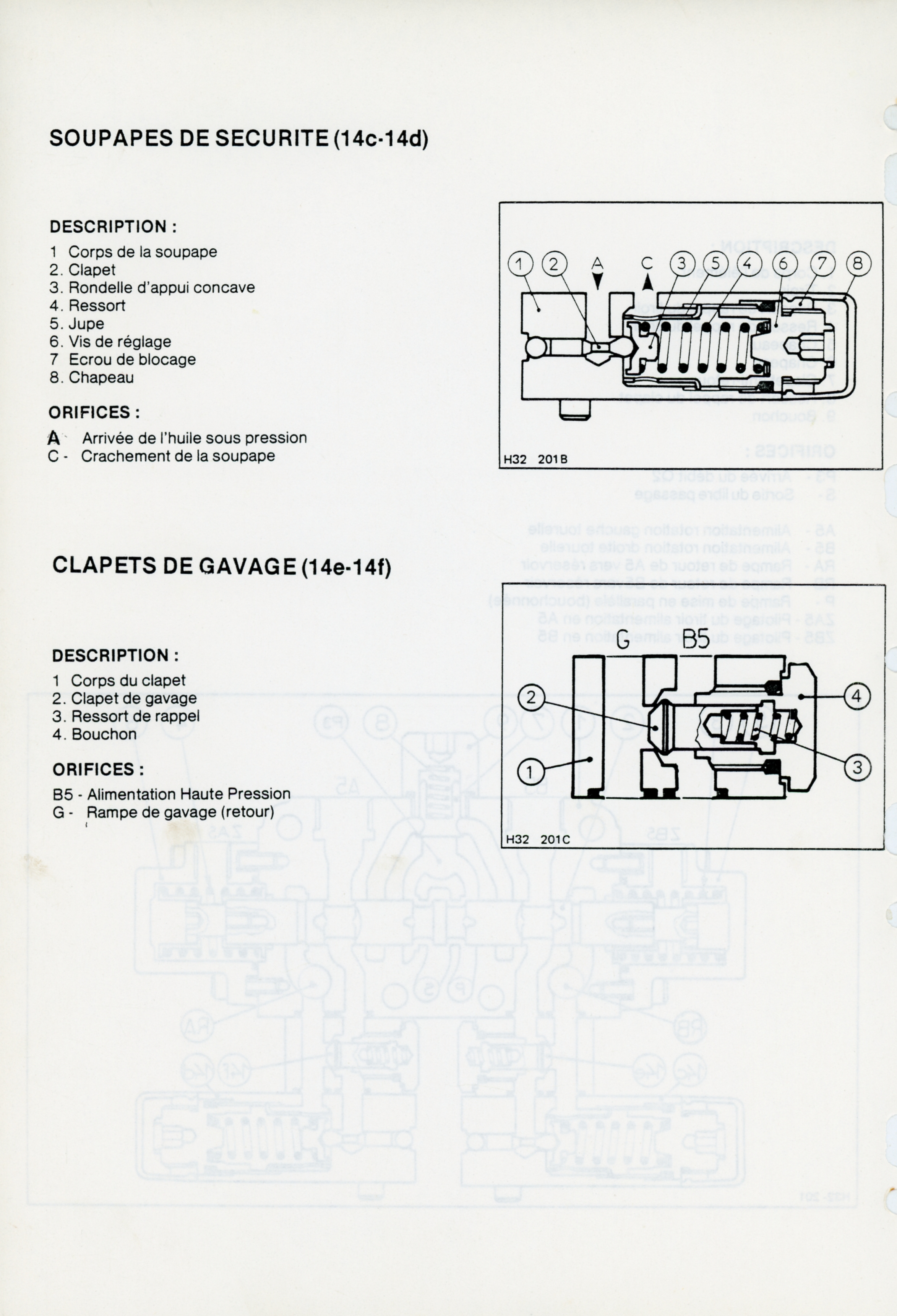

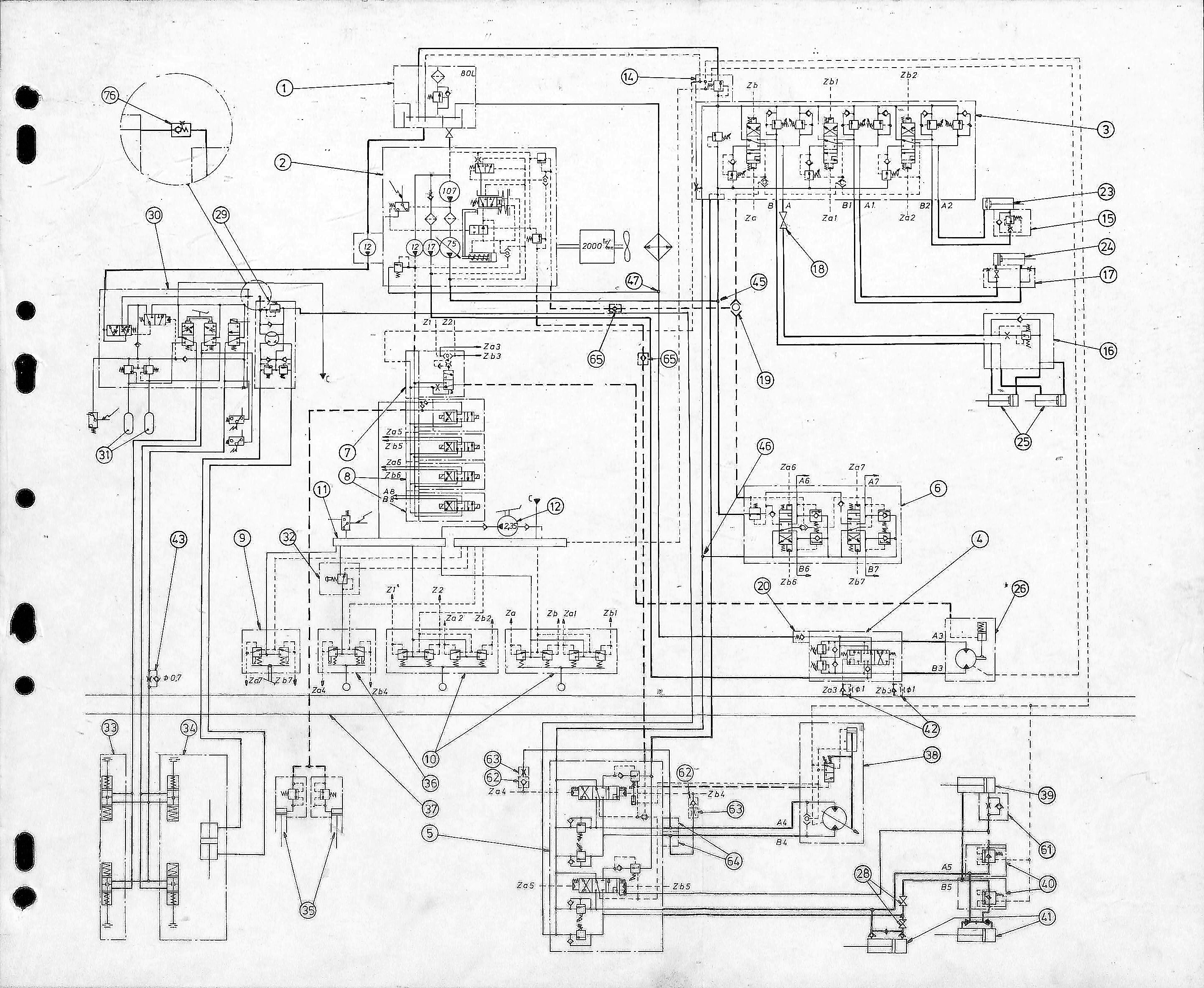

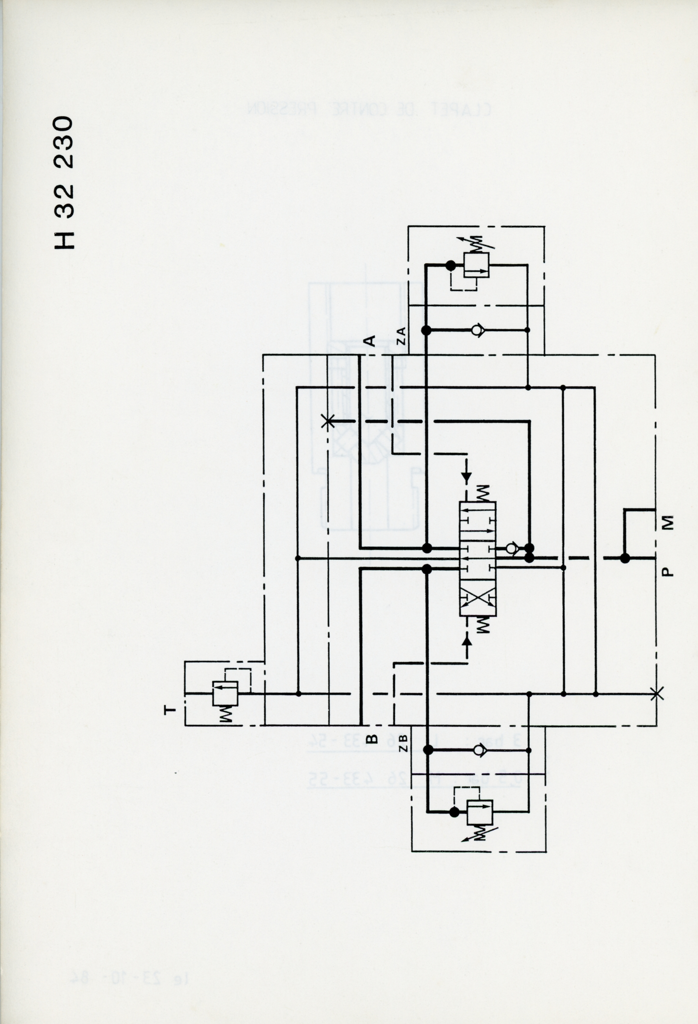

ici pour 61P
- Fichiers joints
- 61 COMMENT - (107).jpg (534.46 Kio) Vu 6194 fois
- 61 COMMENT - (108).jpg (1.29 Mio) Vu 6194 fois
- 61 COMMENT - (109).jpg (2.26 Mio) Vu 6194 fois
- 61 COMMENT - (110).jpg (2.54 Mio) Vu 6194 fois
- 61 COMMENT - (111).jpg (2.19 Mio) Vu 6194 fois
- Fichiers joints
- 61 COMMENT - (20).jpg (275.14 Kio) Vu 6190 fois
- 61 COMMENT - (21).jpg (1.93 Mio) Vu 6190 fois
- 61 COMMENT - (22).jpg (258.27 Kio) Vu 6190 fois
- 61 COMMENT - (23).jpg (2.01 Mio) Vu 6190 fois
- 61 COMMENT - (24).jpg (1.98 Mio) Vu 6190 fois
