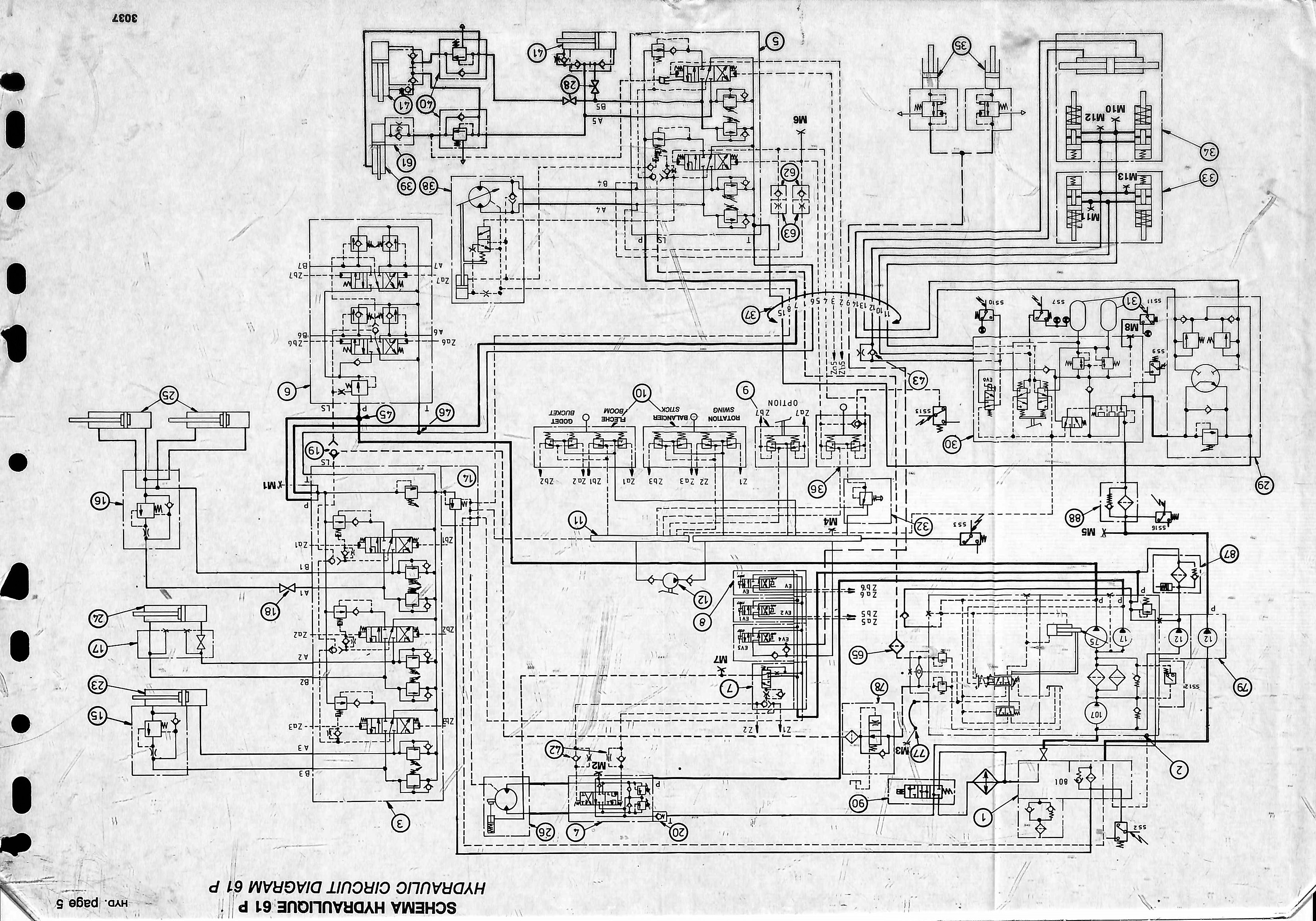

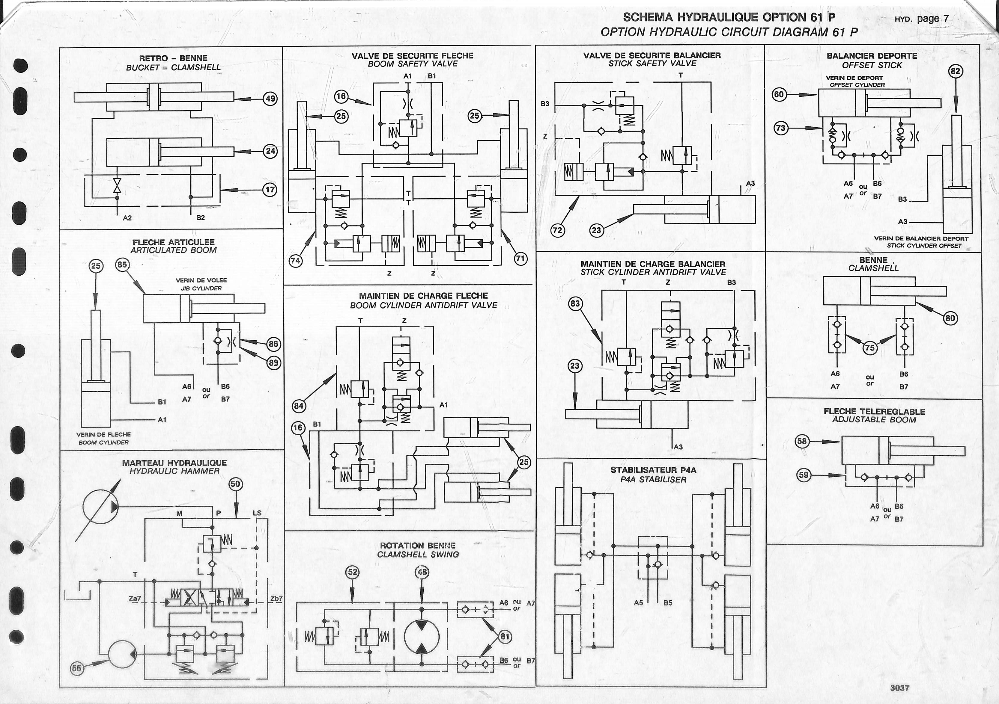

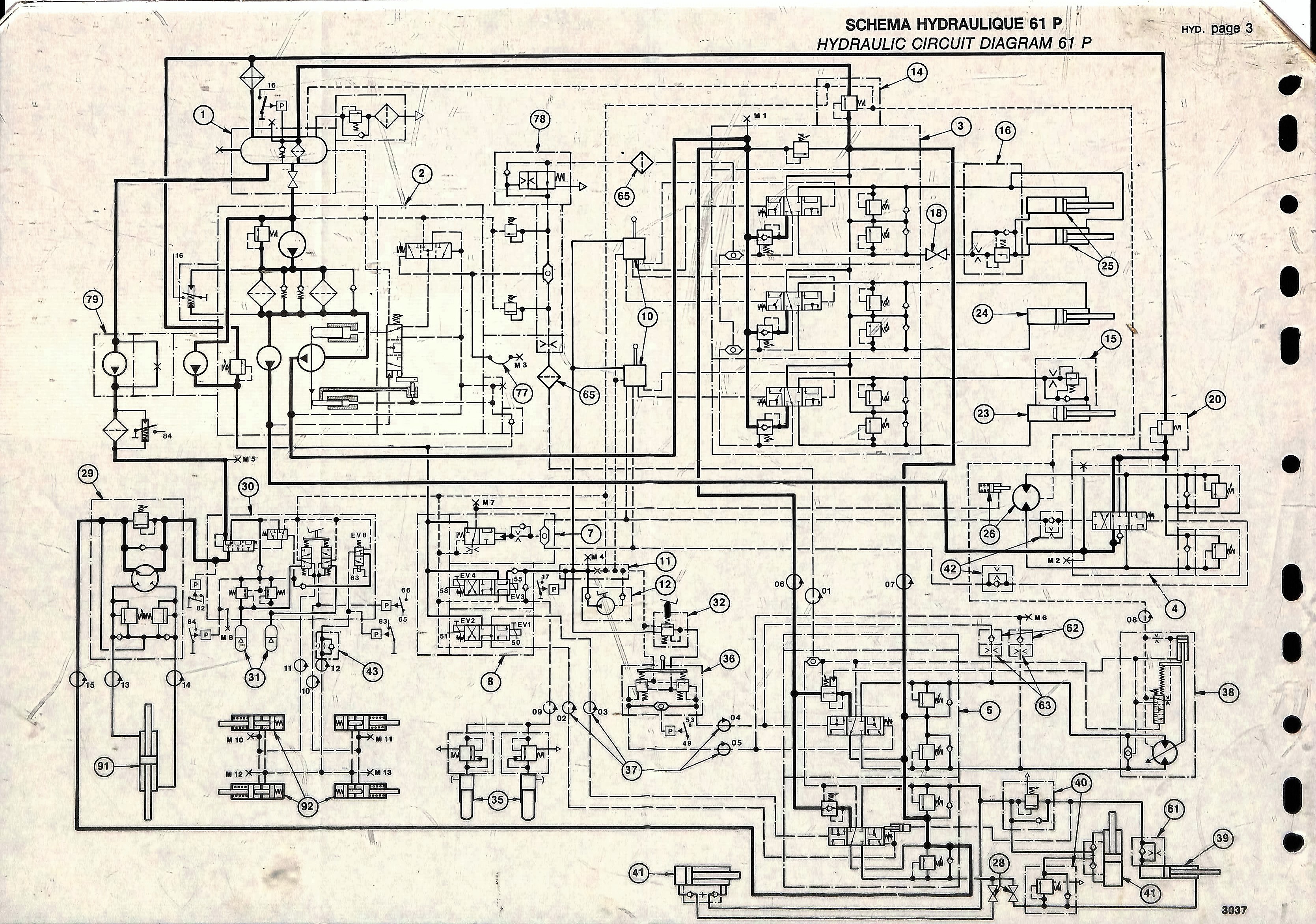

Sympa tout ça ! Merci beaucoup Mr Nialcop!
A mon avis tu devrais contrôler tes clapets de contrepressions et/ou de réaspiration sur le distributeur, ton circuit doit être pollué à ce niveau là et tu ne peux monter en pression ni maintenir la position.

Salut a tous , merci nialcop ,vous etes au top
Fredmeca , j'en suis a la meme conclusion que toi
Je vais quand meme me faire preter un mano de pression car il y a une prise sur l'entrée du distributeur .
Je vous tiens informer de la suite et merci encore .

Le problème, c'est D et G à priori?
Tu n'aurais pas inversé les flexibles sortie pompe Rotation avec la sortie du P25 par hazard? (pilotage 25bars)

Bonsoir , je n'ai pas eu le temps de m'en occuper , la seule manip que j ai faite ces d'inverser les flexibles d'alimentation et de retour d'orientation avec ceux du déport de bras et la , le déport fonctionne très lentement (logique , il me semble)mais l'orientation a le meme pb .
je penche donc vers un pb de contre pression .
