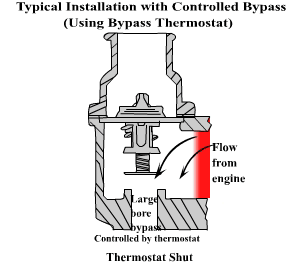

Mais oui j'ai pas pensé au calorstat qui on un double effet sur certaines conception.
Si je laisse le moteur tourné en régime max et que je ne l'utilise pas la jauge ne dépasse pas le milieu.
Le radiateur a été desserti et nettoyé, le circuit de refroidissement a été nettoyé.
- Fichiers joints
- thermo_5.gif (54.41 Kio) Vu 7794 fois

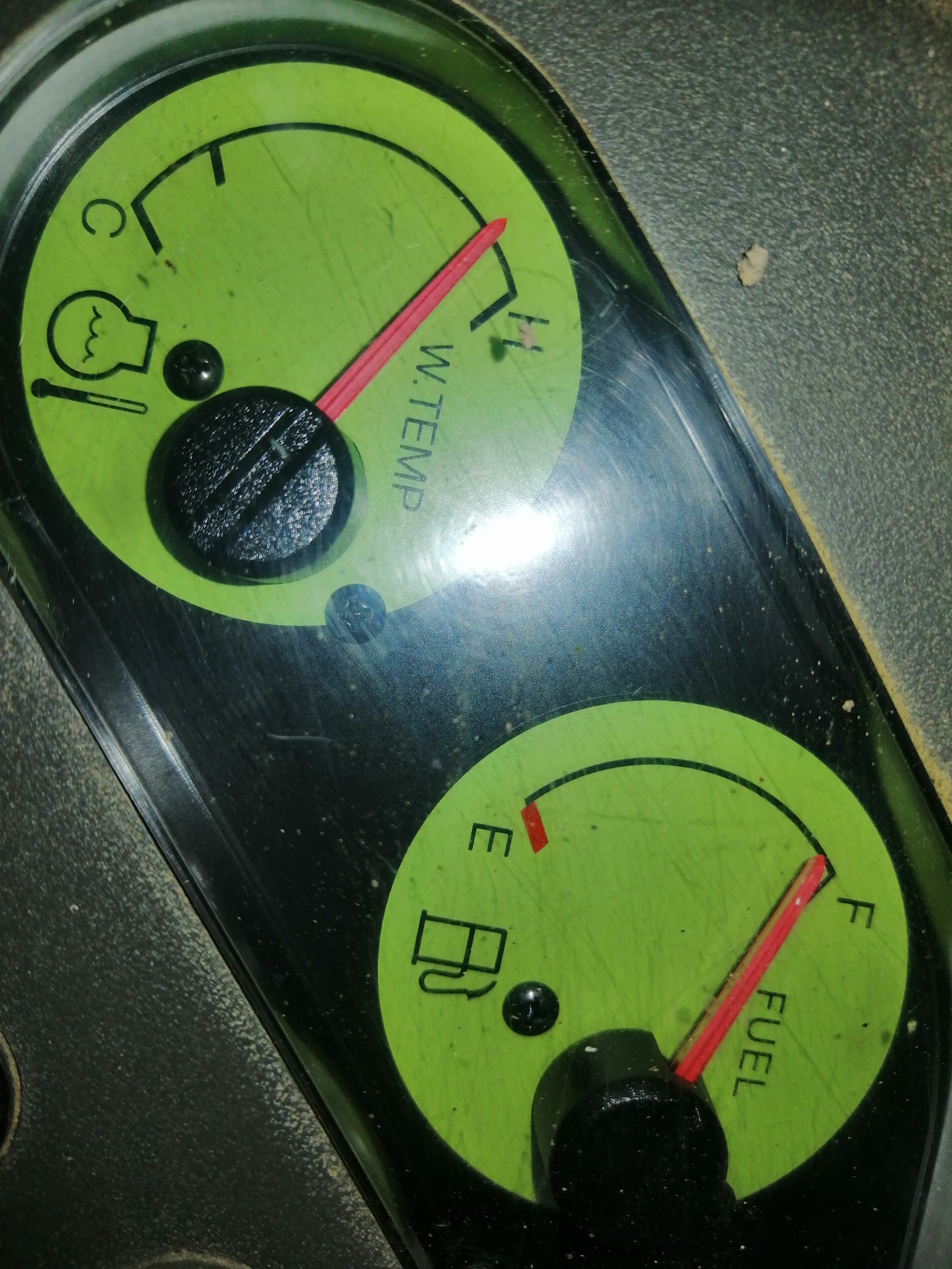

Bonjour, calorstat mis et c'est un basique. La pelle chauffe plus rapidement mais pas plus. Elle se retrouve toujours en limite de température, voir photos. Je pense que je vais quand même changer la pompe à eau, même si elle a l'air de fonctionner.
- Fichiers joints
- IMG_20200503_172101.jpg (11.53 Mio) Vu 7752 fois
