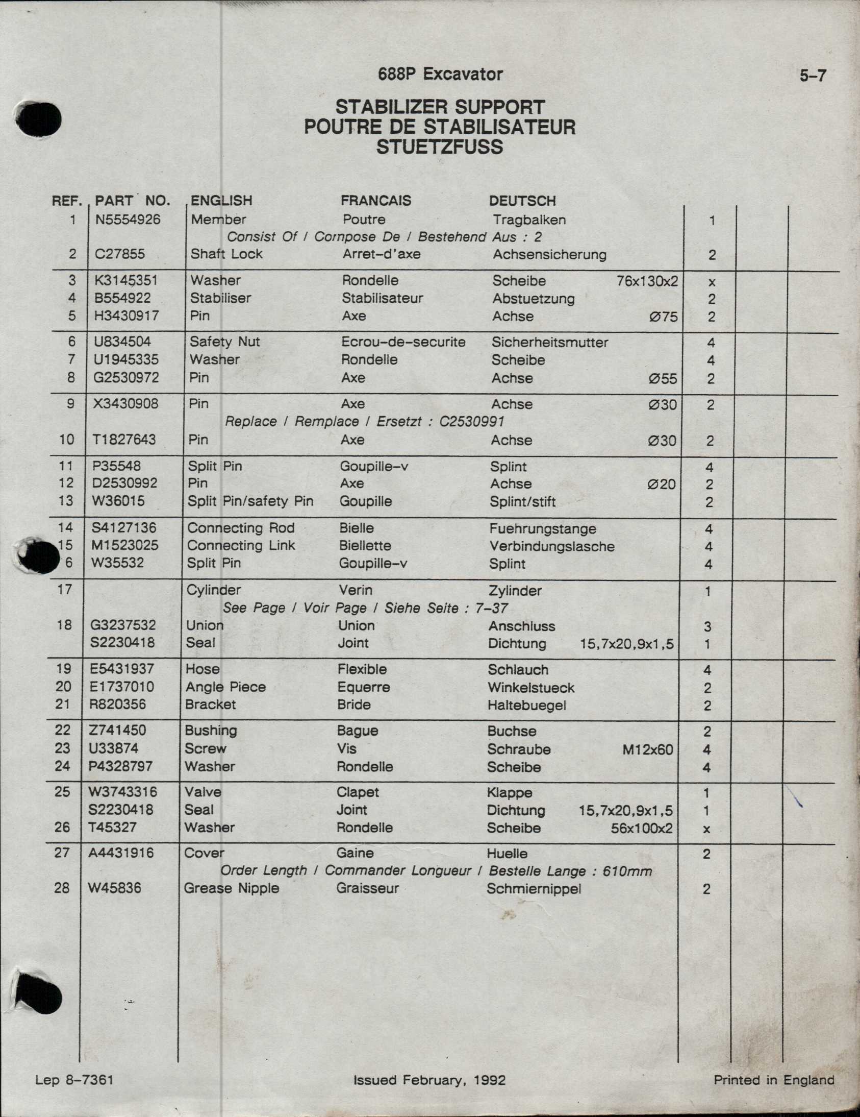

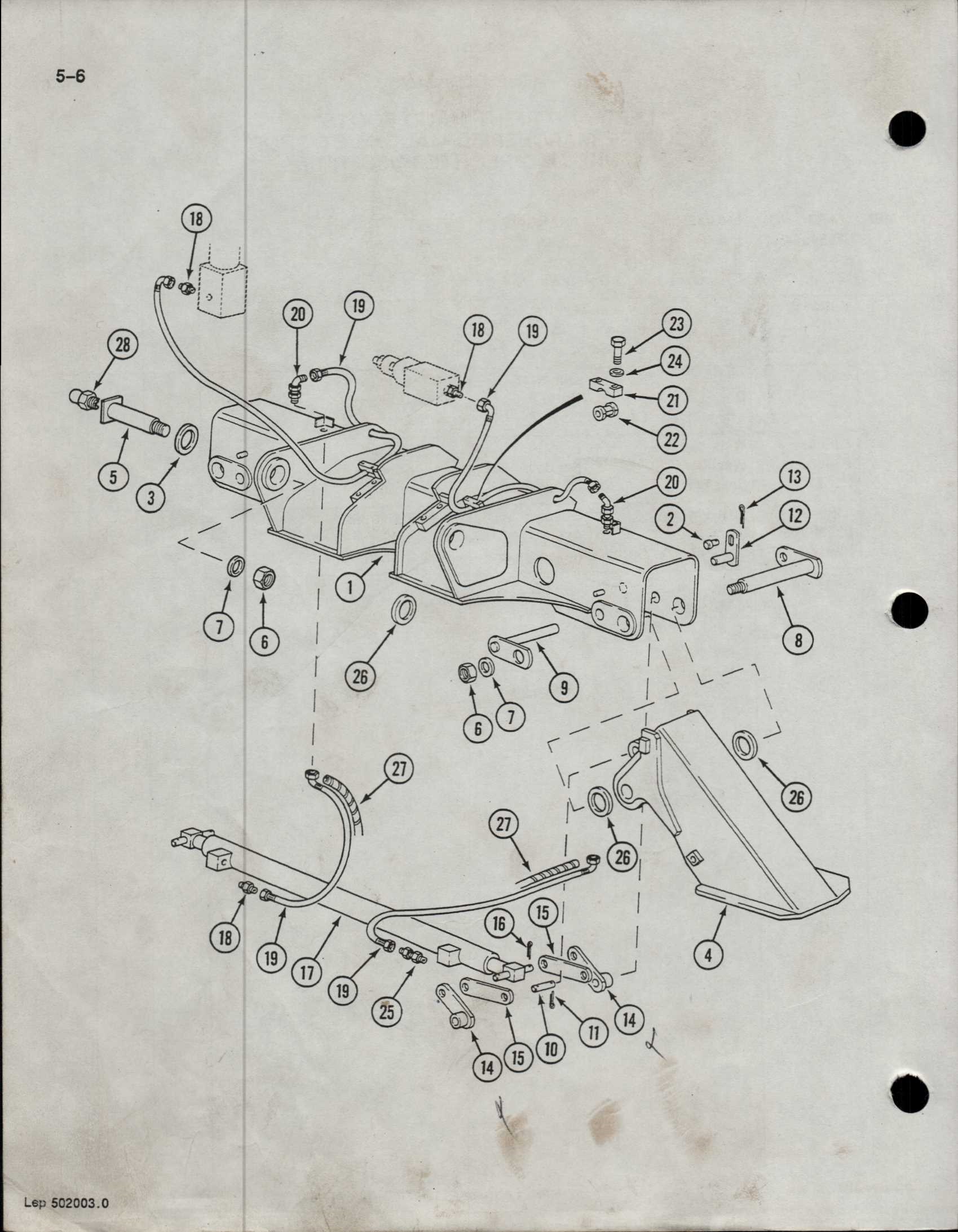

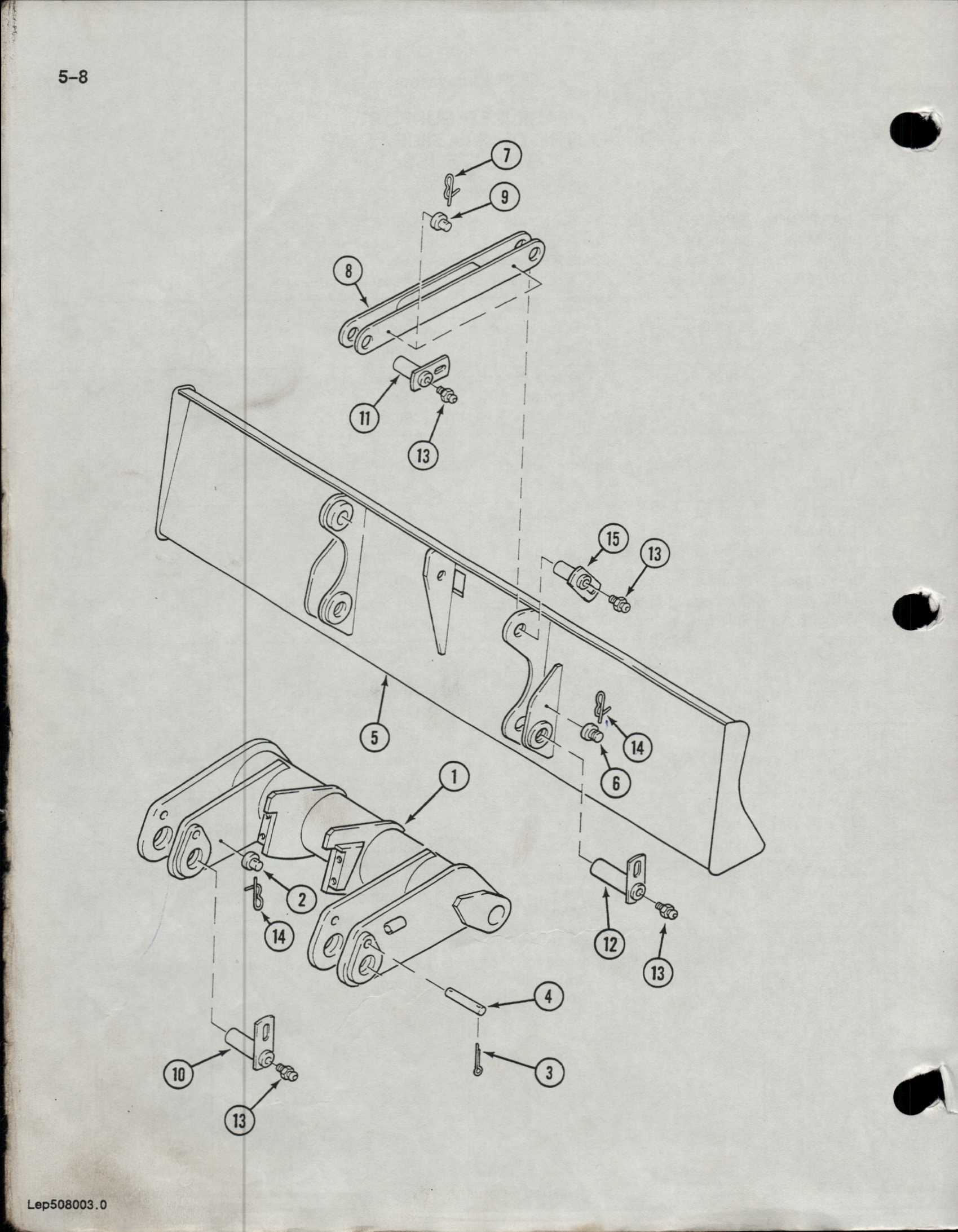

Mick88 a écrit : ↑lun. avr. 06, 2020 10:00 pm Et voici la photo des stabilisateurs. En faite ca doit être le bout de la piece entourée qui as du être modifiée, le gars a mis une platine mais du coup les stabilisateurs remontent mais ne se replient plus.
Si quelqu'un saitt comment c'est monté d'origine je suis preneur.
Merci.
Il faut remettre le même chapeau (avec vis de réglage et ressort) que sur la valve de séquence de droite, et régler pour avoir la fermeture des patins quand la poutre arrive en butée haute.
La Pioche...!

Pour mon problème de stabilisateur, c'est bien cette piece avec le chapeau qui à été cassé, car j'ai trouvé l'autre chapeau dans la cabine. Maintenant à voir ou je pourrais trouver ce genre de pièce :roll: . Et comment expliquer que l'autre coté de se replie pas si la piece est en état?

ULYSSE
Messages : 93
Tu dois trouver çà chez un concess Case, c'était aussi monté sur les 88, il y a encore des pièces en principe.

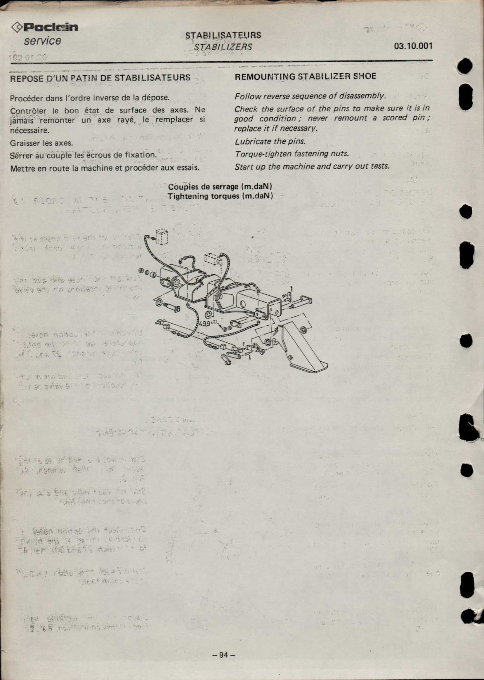

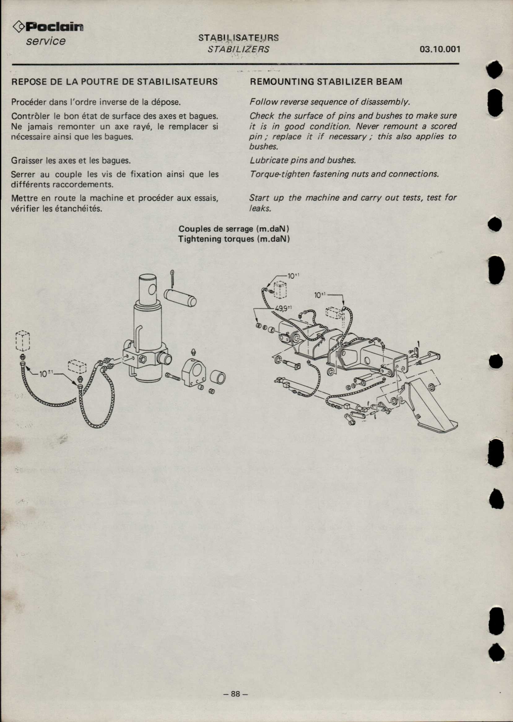

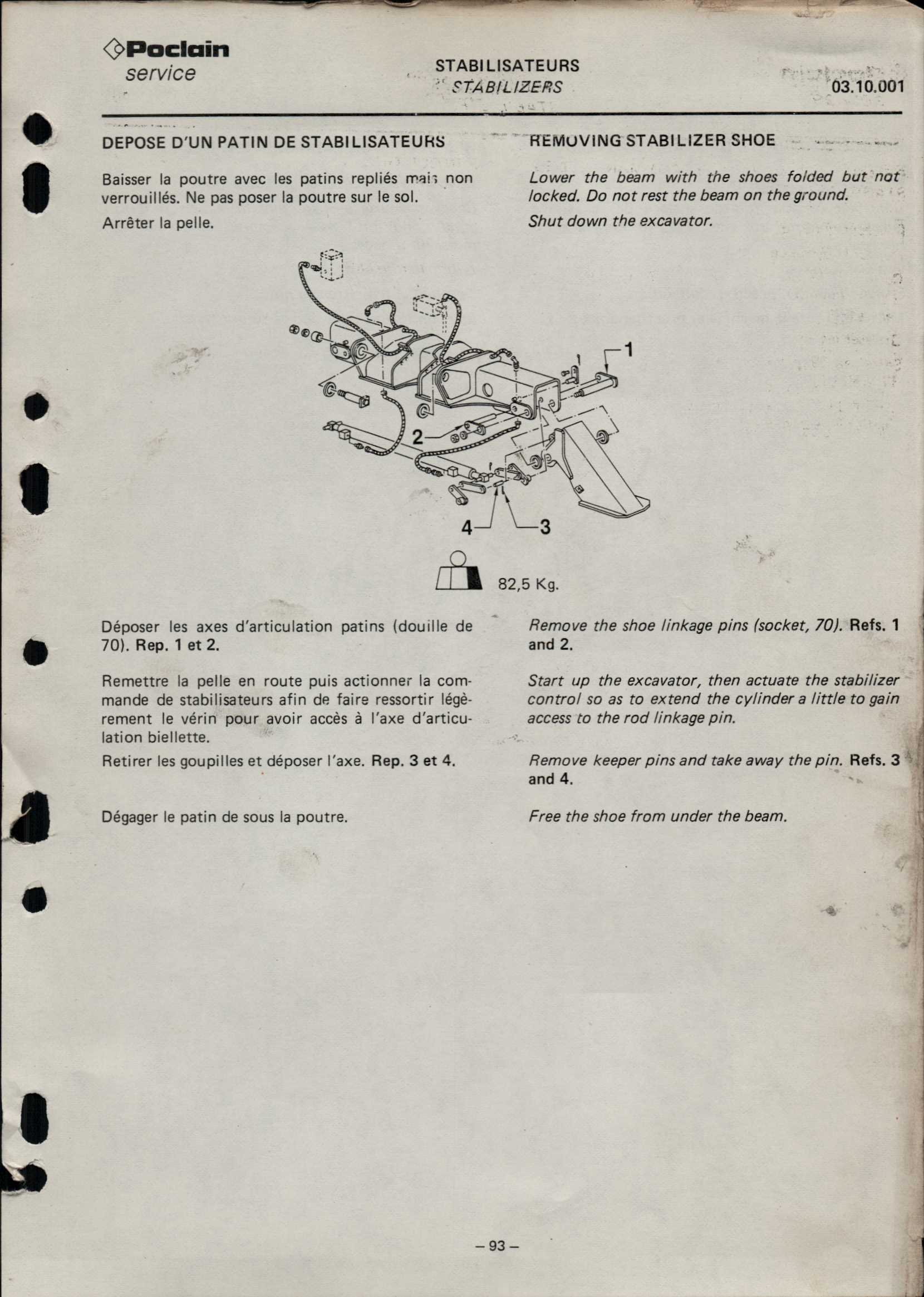

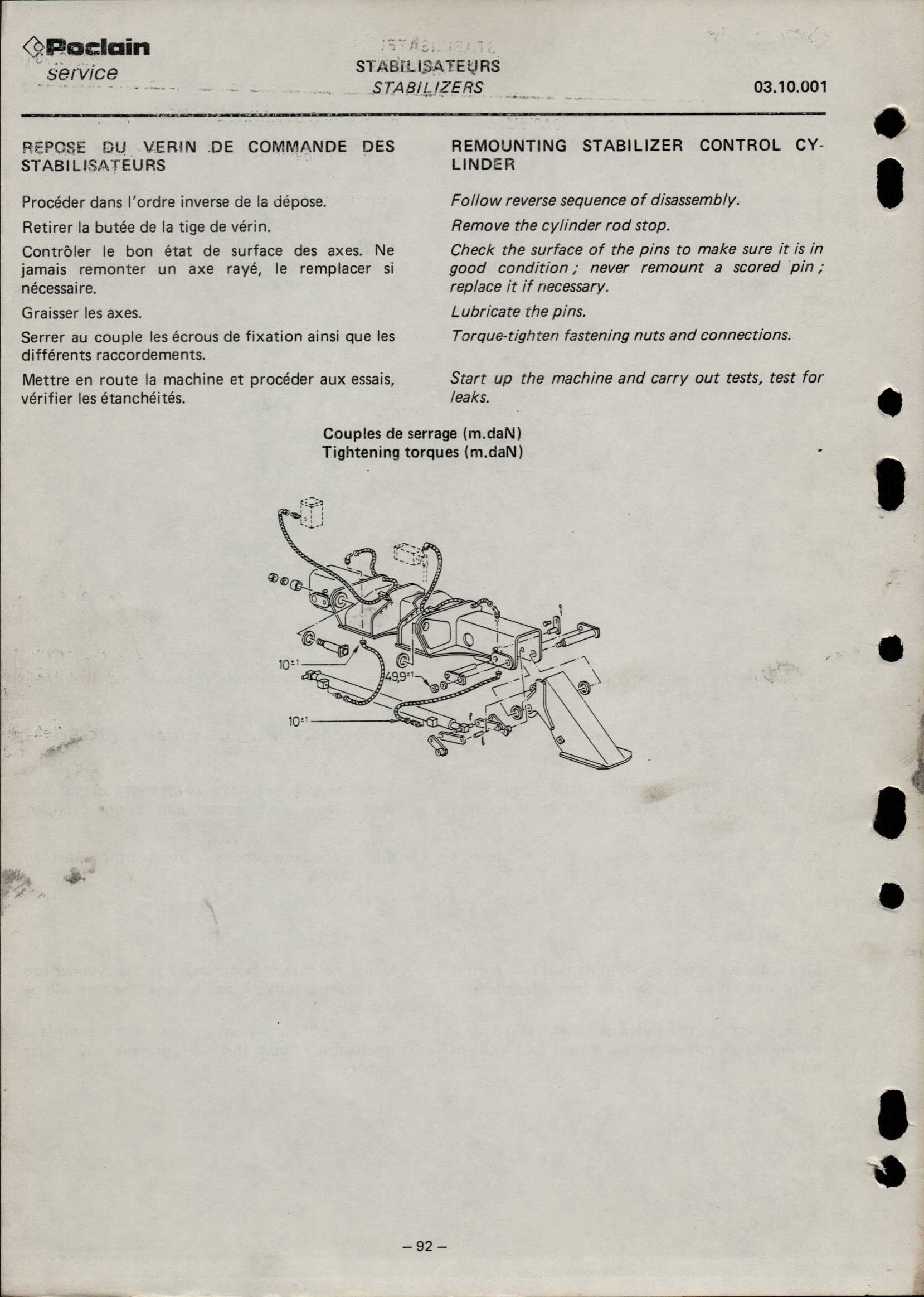

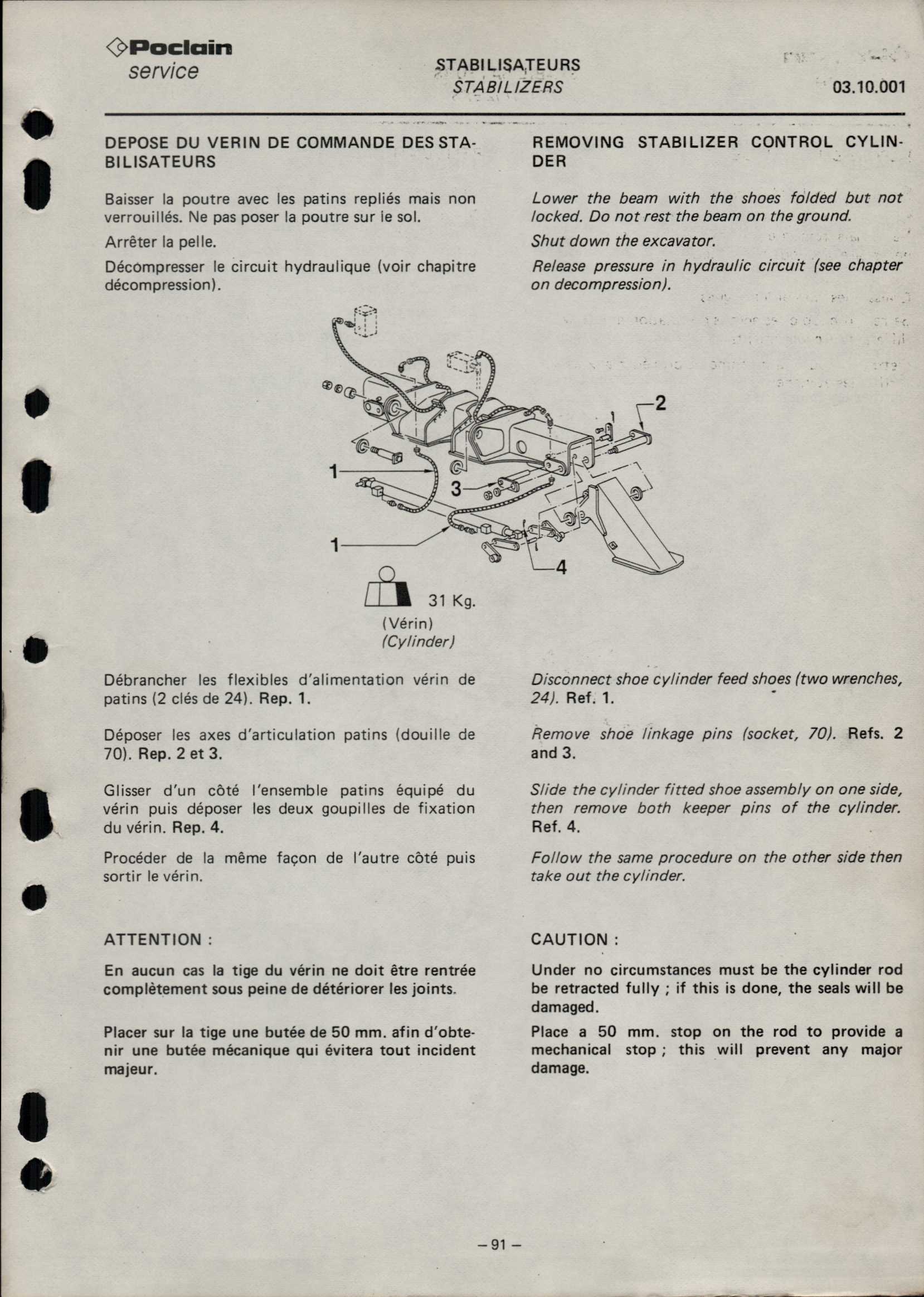

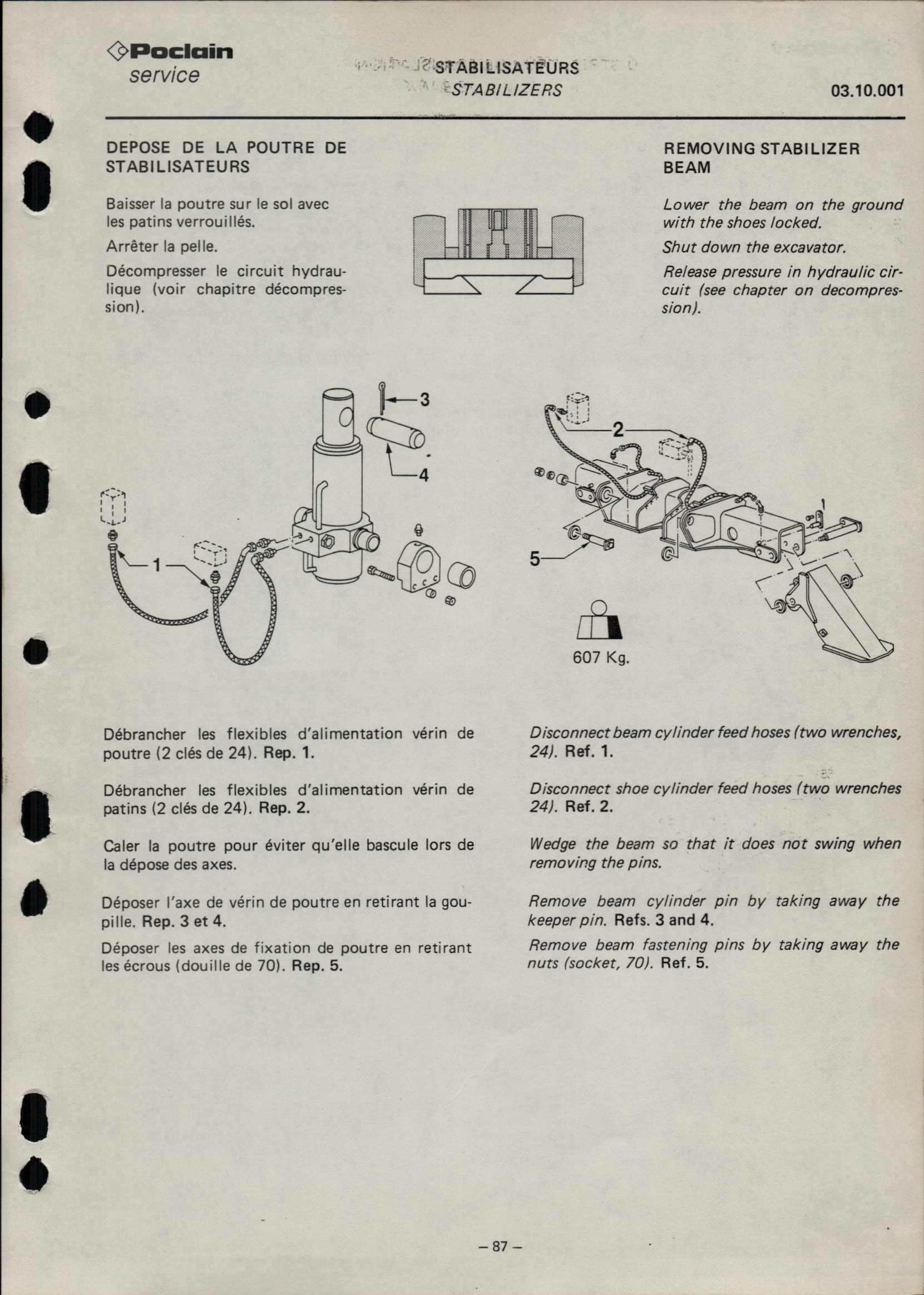

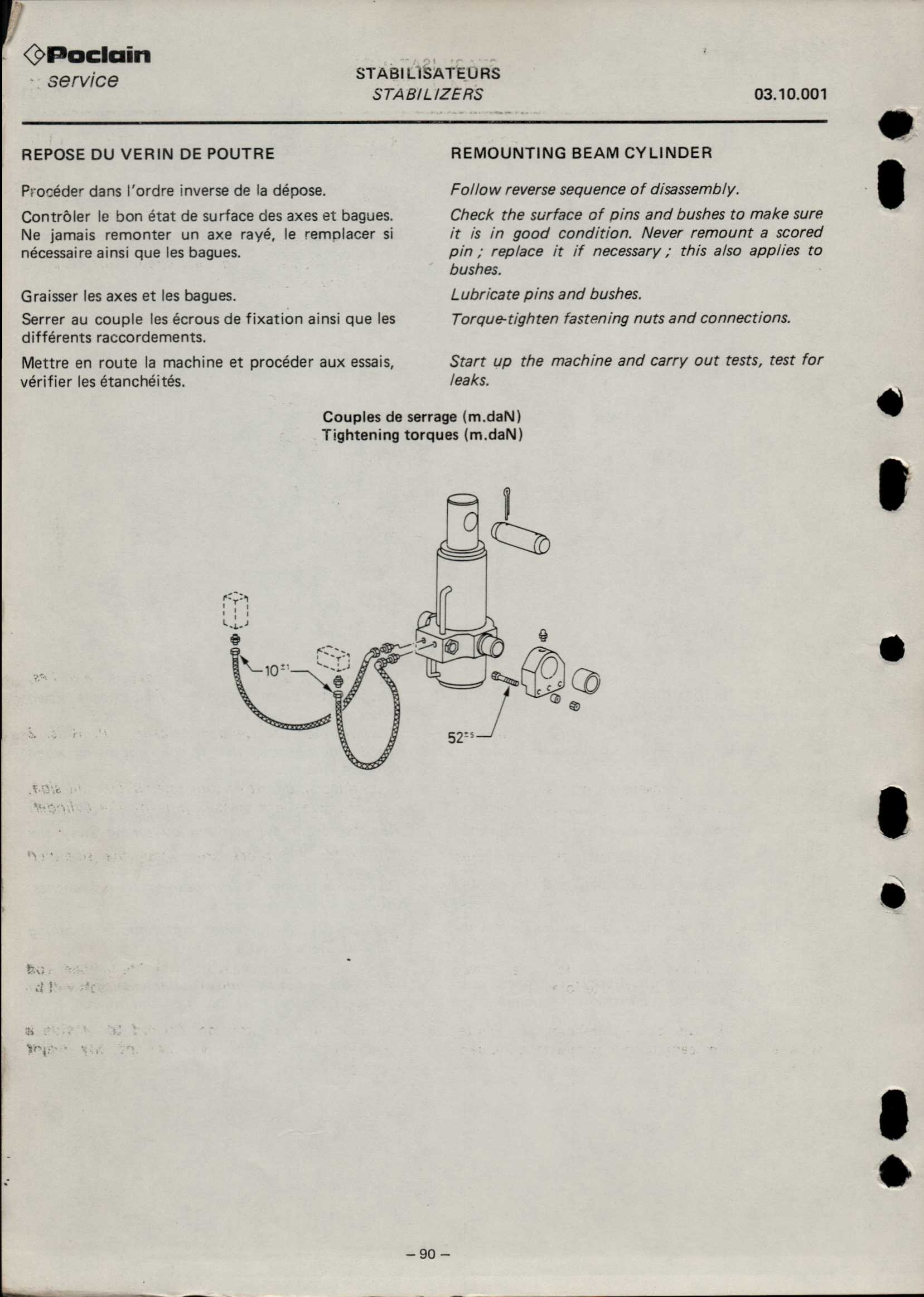

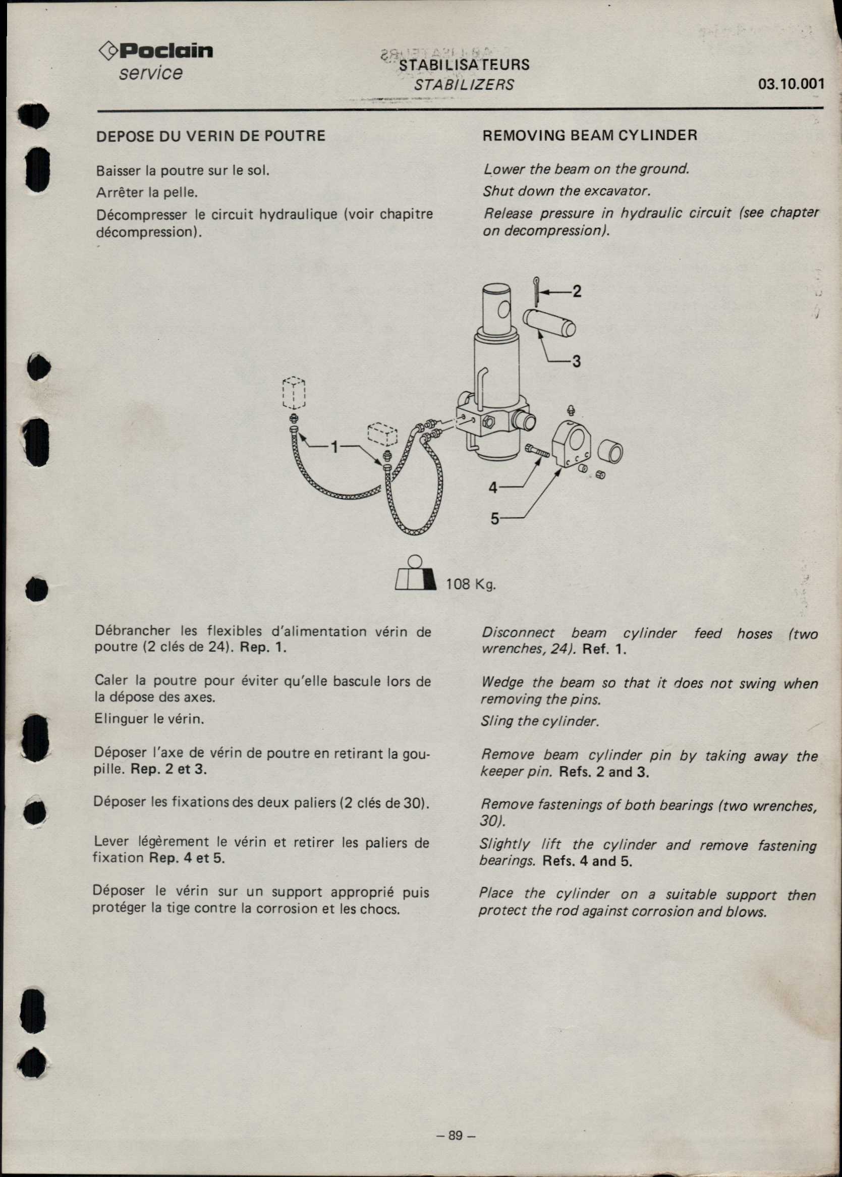

MANUEL SERVICE 61P- (133).jpg (240.82 Kio) Vu 6583 fois
MANUEL SERVICE 61P- (134).jpg (209.11 Kio) Vu 6583 fois
MANUEL SERVICE 61P- (135).jpg (232.66 Kio) Vu 6583 fois
MANUEL SERVICE 61P- (136).jpg (190.98 Kio) Vu 6583 fois
MANUEL SERVICE 61P- (137).jpg (260.74 Kio) Vu 6583 fois
MANUEL SERVICE 61P- (138).jpg (227.42 Kio) Vu 6582 fois
MANUEL SERVICE 61P- (139).jpg (230.22 Kio) Vu 6582 fois
MANUEL SERVICE 61P- (140).jpg (215.66 Kio) Vu 6582 fois
