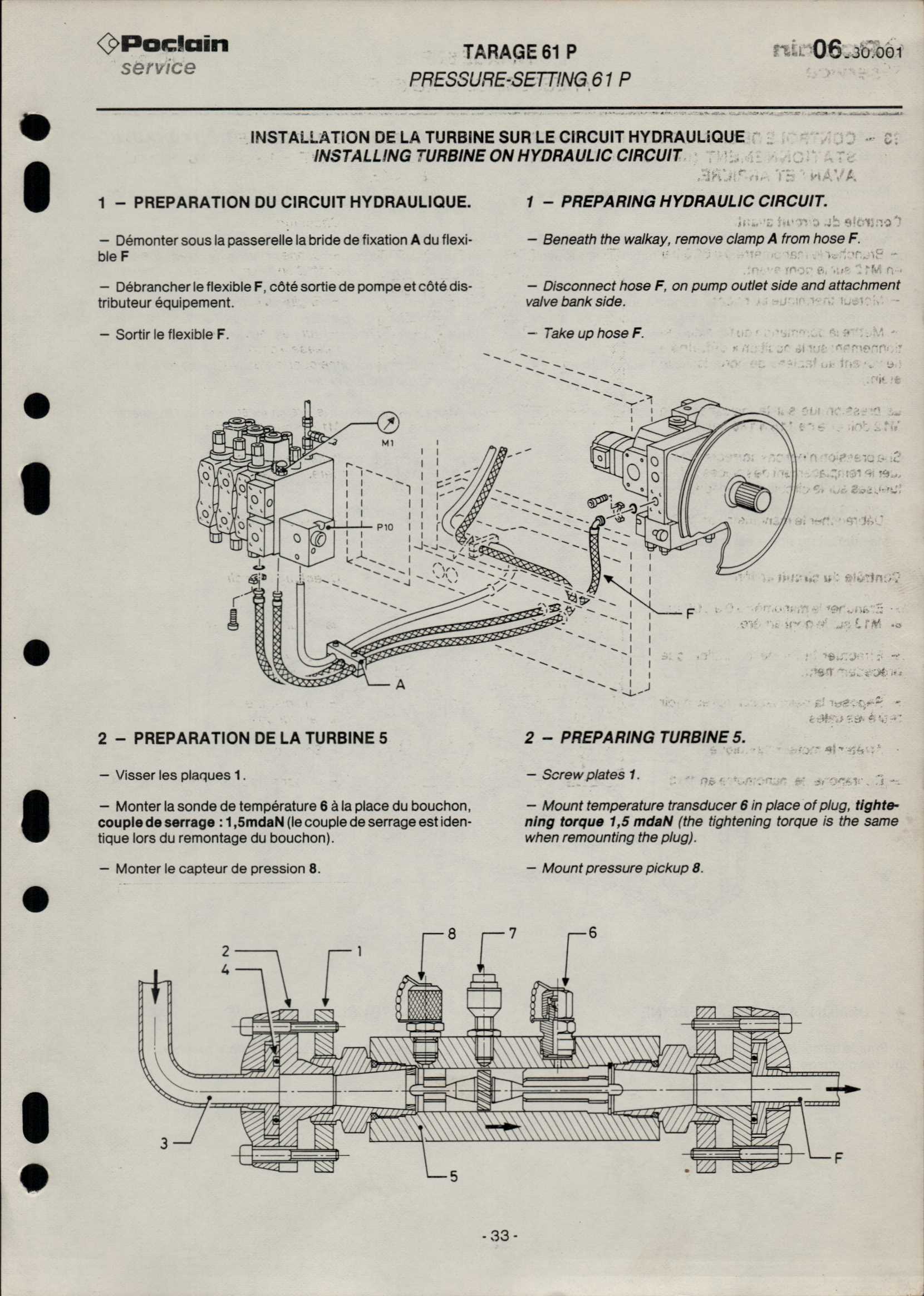

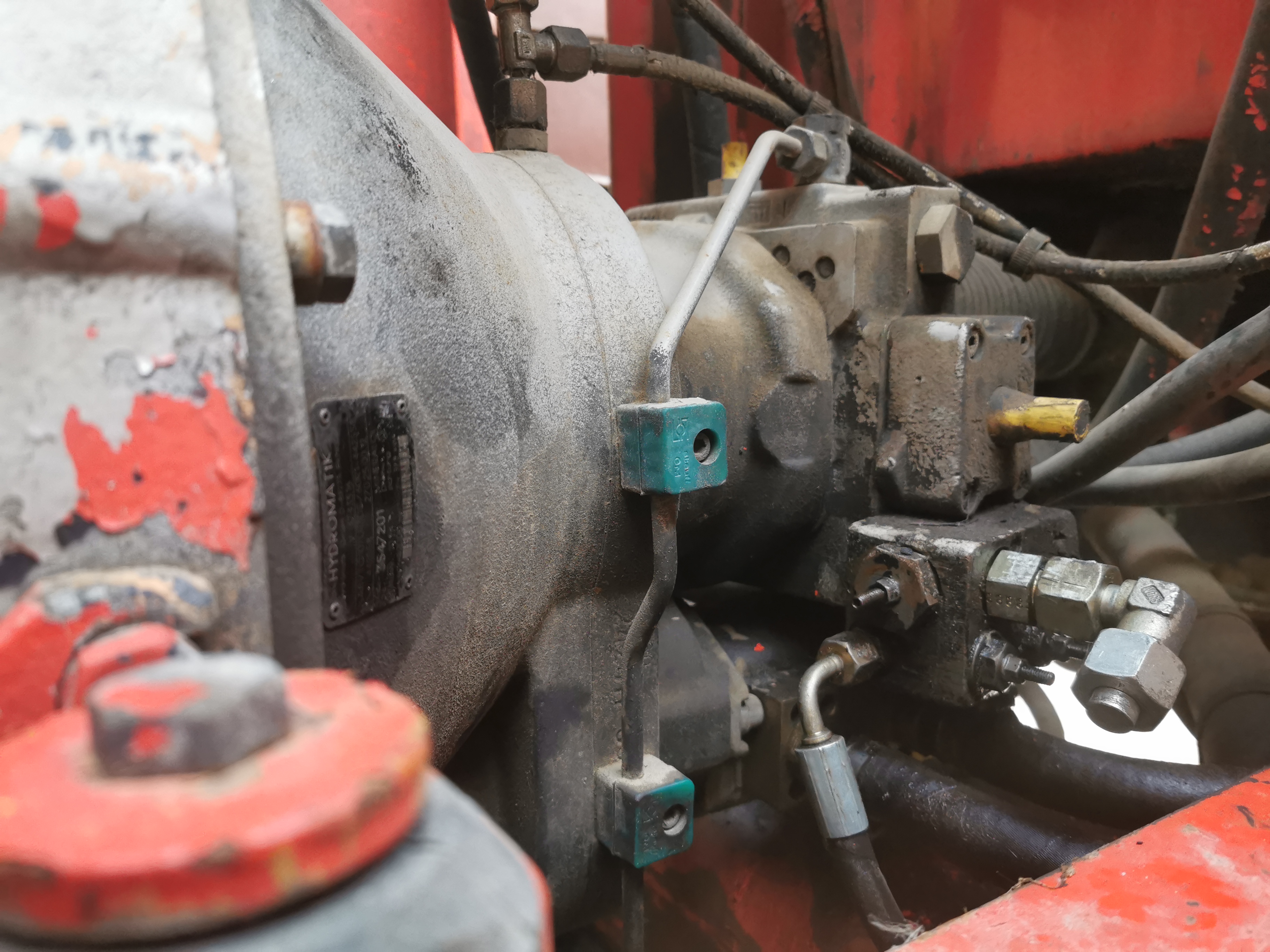

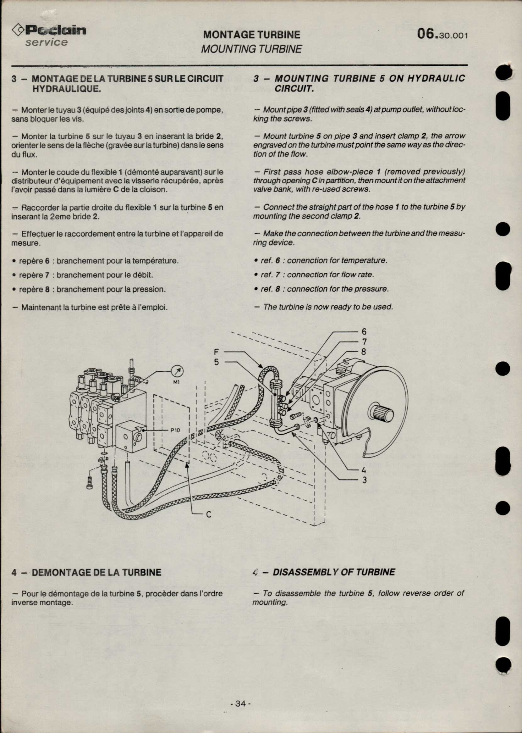

C'est clair, seul problème est que j'ai une pompe hydrokit montée dessus du coup pour les points de tarage load sensing pas facile, hereusement qu'en fouillant j'ai trouvé une autre doc que Niaclop avait gracieusement mise à disopsition sur le forum au par avant concernant le remplacement de la pompe par une hydrokit. Du coup tout fonctionne bien maintenant mon avancement aussi, par contre je suis toujours embêté par ma rotation qui tourne à bon régime si j’envoie le manipulateur a fond d'un coup la rotation s’effectue correctement à la bonne vitesse et celle ci reste bloquée même si je lâche le manipulateur, par contre si je vais doucement pour tourner avec précision (pour pousser sur le coté un tas de terre par exemple) et que je pousse plus fort celui ci par la suite je n'ai pas de puissance comme si le distributeur ne s'ouvrait pas à fond bizarre il doit y avoir une subtilité !

C'est quoi une pompe Hydrokit?
Pour la rota, il faut vérifier: la pression des manips, les clapets de gavage, les ressorts de rappel du tiroir, et si il fait sa course sans coincement!

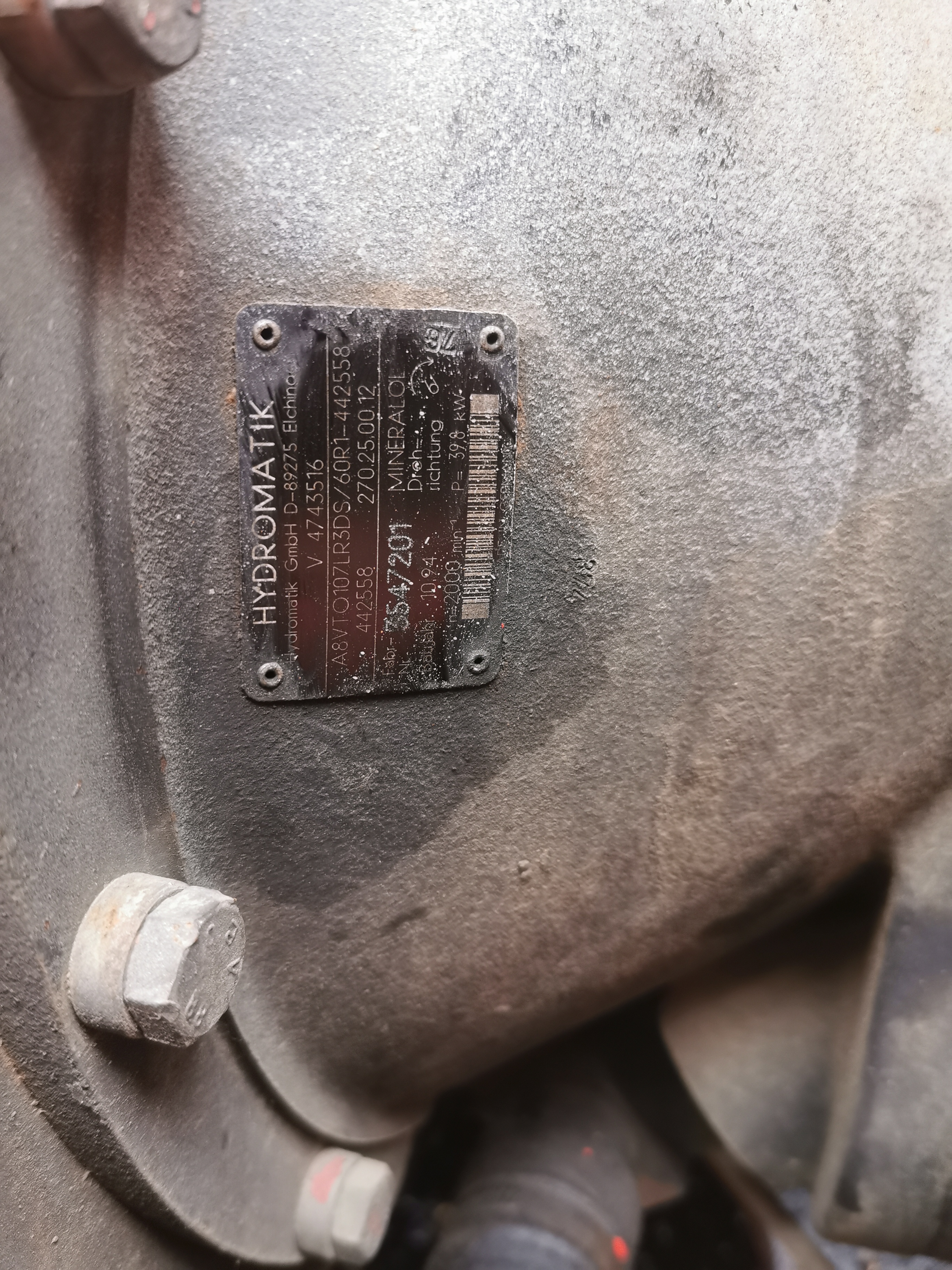

Super merci ! Je vais regarder ça de plus près, je vous tiens au courant pour la suite 🤞 ... La pompe hydro kit et une pompe adaptable en remplacement de celle d'origine j'imagine qu'a l'époque quand les pompes hydrauliques lâchaient elles étaient remplacés par celle ci
ULYSSE
Messages : 93
Connais pas, pourrais tu ns mettre une photo?
La Pioche...!
mickou29
Messages : 6
Enregistré le : ven. juin 05, 2020 3:55 pm

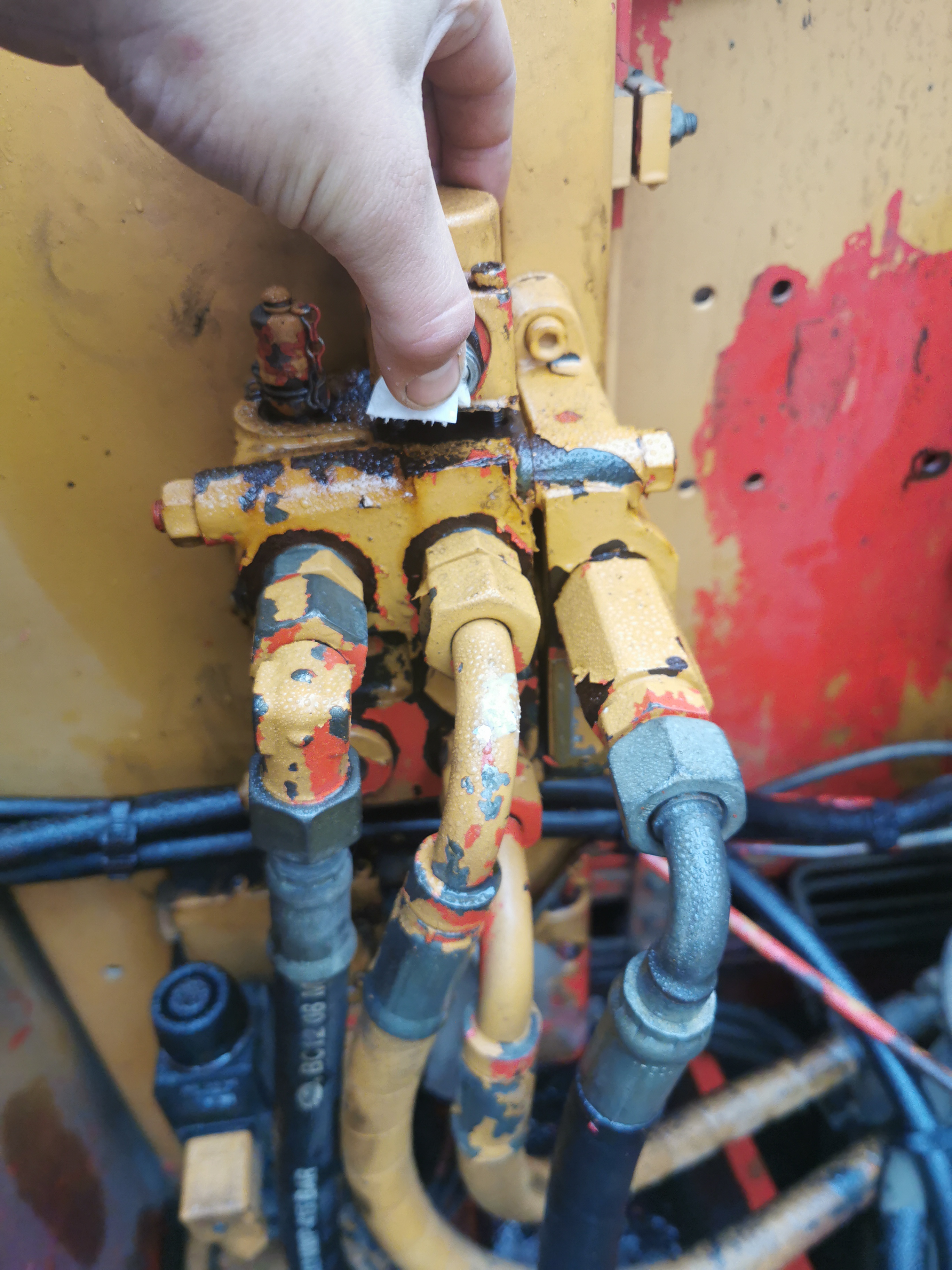

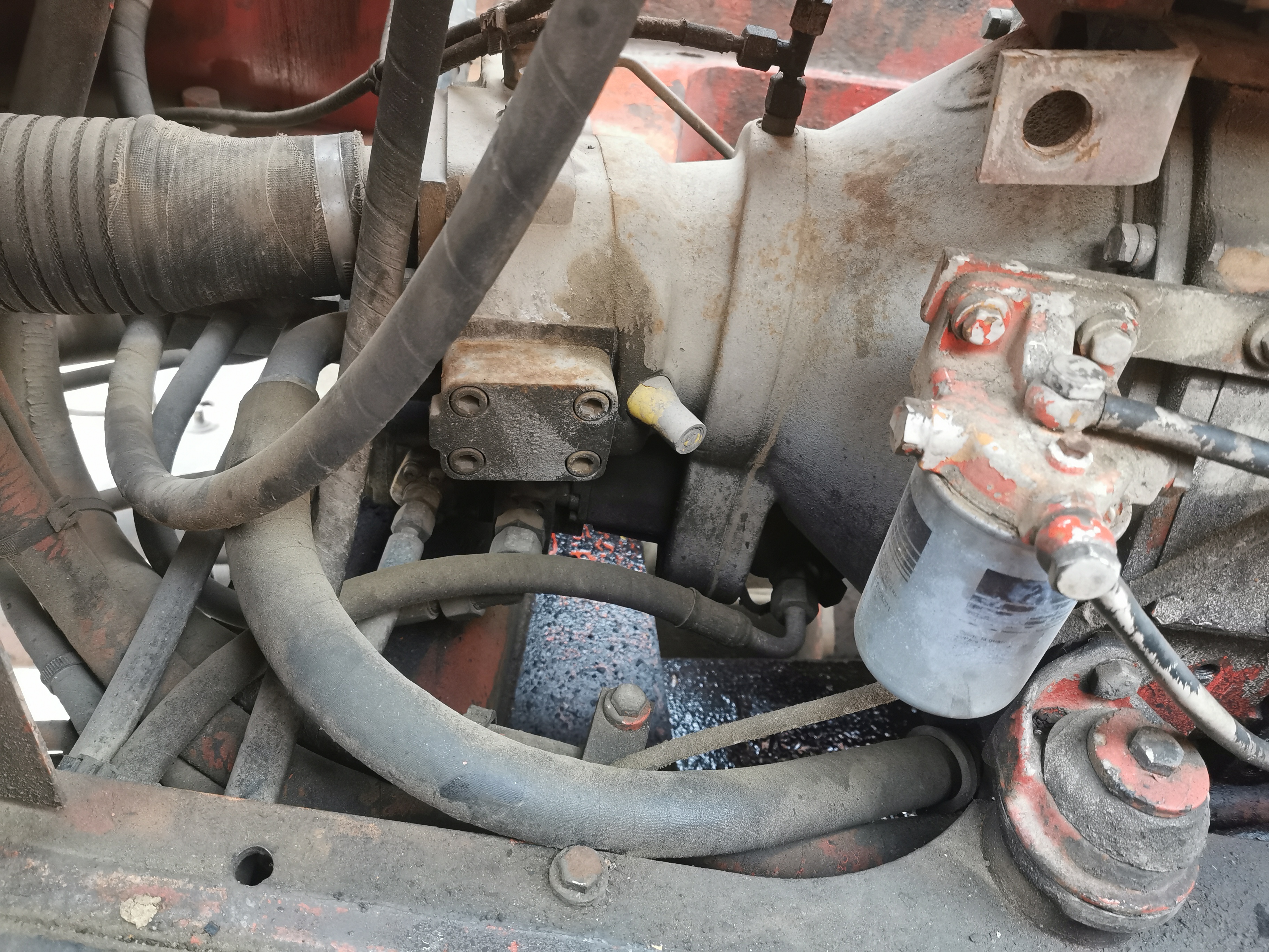

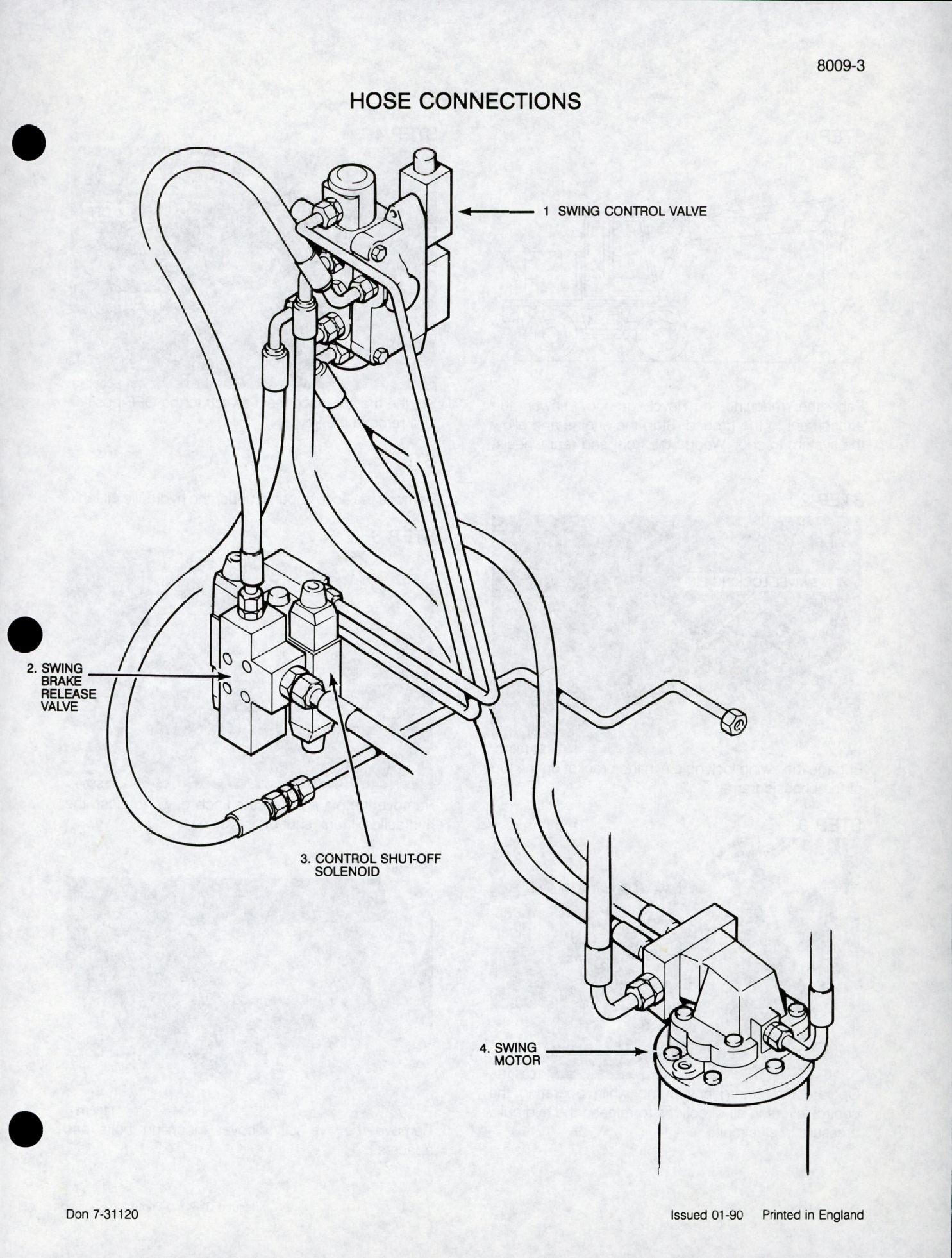

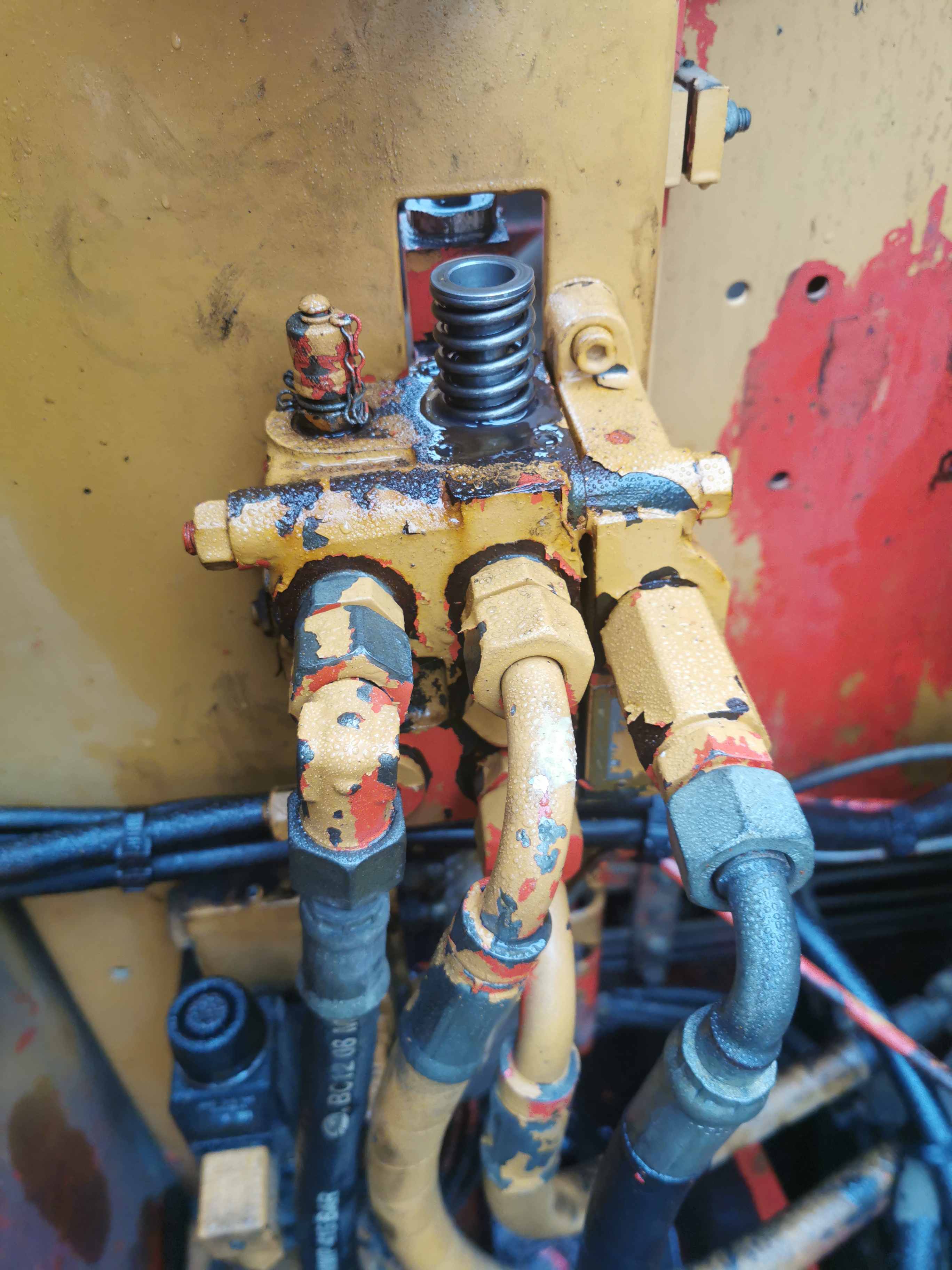

Bonjour tout le monde du coup j'ai pris le temps de faire mes tarages, j'ai rien de déconne en au niveau des pressions, que ce soit au niveau du load sensing bien du reste. Grâce à la documentation de nialcop j'ai pu re régler mon avancement et ça marche beaucoup mieux depuis ! Un grand merci ! Il me reste juste toujours mon problème de rotation j'ai démonté le distributeur je n'y vois rien d'anormal, j'ai retard et les soupapes de sécurité à 350 bars comme dans la documentation, je vous avoue que je sèche un peu si j'avais eu un problème de pression de commande les autres fonctions n'aurais pas bien fonctionné non plus j'imagine. Quelques photos ci joint concernant le distributeur et la pompe hydraulique suite à la demande de Ulysse. Bonne journée à vous et merci encore. Mickaël
